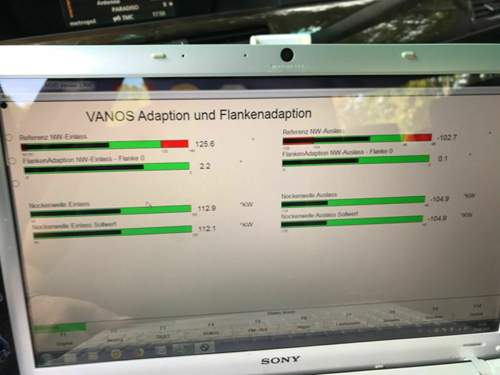

Themenstarteram 22. Oktober 2019 um 10:49
Hier nochmal ein zwei Bilder im Anhang. Vielleicht sagen die Bilder ja was aus.
Mit freundlichen Grüßen
Kadir
Welchen Motor hast du denn?
Ein Defekter Einlass/Auslass nws Sensor kann tatsächlich für Träges Fahrverhalten sorgen kann aber auch die vanos sein, war zumindest beim M54 Motor so.
Wenn du inpa hast kannst du ja mal vorher sämtliche Motor adaptionswerte löschen und paar km fahren, kostet ja nix
Teste auch mal den LMM.
Lambdawerte sind gut.
Für Sensoren sehe ich keine abnormen Werte. Vor allem welche Sensoren willst du mal so austauschen?
Vanos kann durchaus in Frage kommen. Kannst ja mal abstecken.
Für NWS sehe ich auch keine Anzeichen. Startet der den verspätet? Auch den kannst du Testweise abstecken
Dann beobachten ob sich was ändert.
Also LMM, NWS (1, 2, beide) Vanosansteuerung. Nicht alles auf einmal sondern eins nach dem anderen.
Würde ich so mal versuchen.
Themenstarteram 22. Oktober 2019 um 14:12
@KapitaenLueck ,
ich dachte an den Sensor der die Drehzahl erkennt. Ich denke es ist die Position 3. Da der Dicke hin und wieder ruckt.
MfG
Kadir
Du meinst den KWS?
Es ist immer besser wenn du anstatt Bilder den Link einstellst dann kann man auch mit Bezeichnungen und Nr. besser folgen.
KWS ist möglich. Ist er dir denn auch schon mal ruckelnd stehen geblieben oder ausgegangen?
