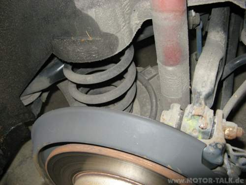

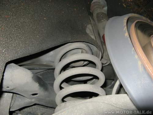

Ich habe vor mir ein neues Auto zuzulegen. Auf dem angehängten Bild und auch real siehts so aus als wäre er hinten tiefer als vorne. Es befinden sich zwar 4 Winterräder im Kofferraum, aber auch wenn man sie rausnimmt ändert sich nichts. Händler gibt den Ahnungslosen und schiebt es auf die lange Standzeit. Was meint ihr?

Das mit dem Hängearsch wurde schon einmal irgendwo beschrieben.Ist das ein Diesel ?
Es kann gut möglich sein das hier ein Fahrwerk verbaut wurde welches für ein stärker motorisiertes Fahrzeug gedacht war,dementsprechend drücken die Federn vorne mehr hoch.
Themenstarteram 26. Januar 2011 um 8:57
Nein, ist kein Diesel und Fahrwerk ist laut Händler original. Bei der Probefahrt hab ich auch nichts ungewöhnliches festgestellt.
Themenstarteram 26. Januar 2011 um 9:16
Hätte ich gleich nach Hängearsch gesucht, hätte ich mir das Thema sparen können, Sorry. Dann sind die Federn hinten zumindest durch, Schade, ist nämlich ein Sportfahrwerk plus. Dann muss er die wohl noch tauschen.

die federn sind nicht durch,
das ist der typische hängearsch beim B7

bis auf Ferr1s hat hier wohl noch keiner gemerkt, dass es sich bei dem Fahrzeug, um dass es sich beim TE dreht, um einen RS4 handelt. Der leidet leider von Werk aus ebenso ein wenig unter "Hängearsch" wie die normalen A4 B7 Modelle auch. Durch die Räder im Kofferraum fällt es nochmal etwas mehr auf UND durch die dicken Backen des RS4 auch. Denn selbst die 9x19er Sommerfelgen stehen noch gut 1-2 cm weiter innen. Ein Nachbar fährt nen B7 RS4 und bei ihm sieht es auch so aus, deswegen fährt er hinten auch 10er Platten. Dadurch stehen die Räder weiter außen und es sieht nicht mehr so sehr nach "Hängearsch" aus. Mit den 8x19er Winterfelgen aber schon wieder deutlich.

bei ebay gibt´s extra gummis, guck mal rein. Weitec SD Höherlegung Kit HA AUDI A4 8E
Und von Audi Original gibts die Federunterlagen vom Schlechtwegepaket für die Hinterachse.
Kosten ca 10 Euro und werden zwischen der oberen Gummiunterlage und Karosserie eingesetzt.
Bringen die Hinterachse ca. 10 - 15 mm höher.
