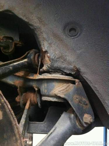

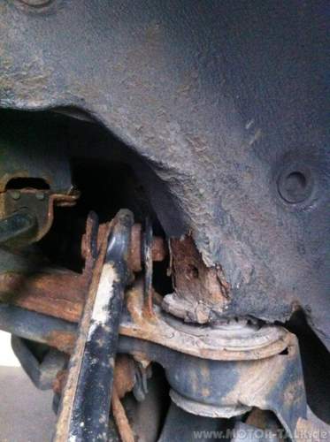

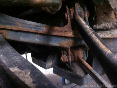

Hi, ich hab meine rechte Hinterachsaufnahme heut in der Hobbywerkstatt mit Owatrol behandelt, freu mich über Kommentare da ich das vorher nie gemacht hab.
War beim Korrosionsschutzdepot, und um den Rost zu stoppen wurde mir eben das besagte Owatrol empfohlen, welches ich als Spray genommen hab aufgrund des einfachen Auftragens.
Beim Räderwechsel vor einigen Wochen ist mir schon aufgefallen dass die Hinterachsaufnahmen nicht mehr so gut aussahen und der Rost bereits Schaden angerichtet hatte. Jemand von der Mietwekstatt konnte auch schon mit nem Schraubenzieher ein Loch in die Aufnahme drücken...
Nachdem ich mit Drahtbürste, Schraubenzieher und nem Spachtel die Aufnahme vom mehr oder weniger losen Unterbodenschutz und Rost befreite sprühte ich das Owatrol in 3 Schichten auf, in jeweils 10 Min Abstand. Vorher noch die Stelle vom Roststaub befreit. 10 Minuten sind sicherlich zu wenig, aber die Zeit wurde knapp. Bis auf das Loch konnte ich noch einiges an Metall abtragen, allerdings nur recht oberflächlich, nie besonders tief.
Ich hoffe dass meine Behandlung ok war, und ich frage mich ob man noch schweissen muss. Zumindest hoffe ich dass der Rost erst einmal gestoppt ist.
Aber guckt euch einfach die Bilder an :)
LG
Chris
Rostbefall an der Hinterachsaufnahme
Loser UBS schon erkennbar
Hinterachse gammelt auch woanders

Ich würde das noch verstärken...
Die Aufnahme ist noch weitgehend vorhanden, aber man weiss halt nich,t wie stark sie noch ist. Wenn man sie mit einem Maurerpickel eindellen kann, wird es Zeit. :D
Themenstarteram 9. April 2014 um 19:54
Danke, wie sollte ich sie am besten Verstärken? In der Mietwerkstatt hat man mir empfohlen ein U-Förmiges Blech dranzuschweissen, dazu müsste die Hinterachse nicht runter, ist das zu empfehlen?
Oder wie könnte man das ganze noch verstärken?
Die Tage nehm ich mir die HAA auf der Fahrerseite vor, bei der Sichtkontrolle vor ein paar Wochen sah die noch ganz ok aus, jedenfalls besser als die auf der Beifahrerseite. Zumindest mal kein Loch.
Na ich hoff doch auch sehr dass aufwändige Schweissarbeiten, bei denen die Hinterachse raus muss, ausbleiben können...aber wenns sein muss wirds gemacht.
Hi!
Kannst die HA vorne an der Aufnahme ablassen und dann abstützen. Dann komplett freischleifen und schauen, ab wo die Aufnahme noch total massiv ist. Das ist wahrscheinlich an der dicken Schweissnaht, wo auch die Nahtabdichtung ist. Da die Verstärkung ansetzen. Am besten ein passend abgekantetes Blech in 1,5mm. Das Blech entweder um die Aufnahme ziehen (weniger elegant) oder ein weiteres passendes Blech ansetzen. Alles gut verschleifen und dann neuer Lackaufbau.

Ich glaube da kannst du so viel Owatrol und Zaubermittel draufklatschen wie du willst, stabiler wird's davon nicht
Ha Ablassen ist nicht die Welt, Das sind nur 4 Schrauben und ein paar Anbauteile
ich kann mir nicht vorstellen, daß man Platz zum schweißen hat wenn man nur vorne los macht.
Die HA hängt dann vorne vielleicht 5 cm tiefer, das wars auch schon...

Für eine sinnvolle Verstärkung reicht der Platz dicke. Setzt aber voraus, dass 90% noch intakt sind.
Meine Konsolen habe ich komplett freigeschliffen und dann in folgender Reihenfolge behandelt:
- Owatrol Öl 3x
- Owagrundol 2x
- Chassislack OH 2x
- Mike Sanders
Jeweils im Sommer werden die Konsolen mit MS nachbehandelt.

Achtung.: Die Aufnahmen rosten gerne von innen aus ! Unbedingt den Innenraum der Aufnahme (am besten mit Fett) behandeln. Schrauben entfernen (immer nur eine Schraube) und über das Schraubenloch ordentlich reinpumpen.
Owatrol alleine ist aber zu wenig. Es sollte dann eine Trennschicht aufgetragen werden, da sich das Owatrol nicht besonders gut mit anderen Mitteln verträgt, und dann noch eine Steinschlagschutzschicht.
Um für längere Zeit Ruhe zu haben muss aber der Achsträger raus, sonst kommt man nicht überall ran.
Auf Deinen Bildern sieht man, dass der Gammel schon sehr weit fortgeschritten ist, da wird über kurz oder lang die ganze Aufnahme zu tauschen sein. Mit Blech einschweißen geht da nicht mehr viel !
