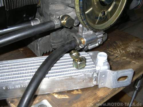

Dann ist da noch etwas! Meine Öltemperatur ist trotz 130 x 590mm Frontölkühler nach 60km Fahrt mit etwa 100-120km/h bei 140-150° Die Schläuche sind aber kalt. Habe schon mit Herrn Riechert gesprochen, dessen Thermostat mit Filter habe ich verbaut, der fragte ob ich eine stärkere Feder im Öldruckregelkolben eingebaut hätte, ja habe ich! Langsam weiß ich mir keinen Rat mehr. Das muss doch in den Griff zu kriegen sein, oder ist das mit der Ölkühlung eine Wissenschaft, von der ich noch nichts weiß? Welche brauchbare Alternative habe ich noch? Doppel-Ölpumpe wo ich die Brühe nur noch durch den Kühlerschicke und nicht erst durch die Ölkanäle?

Zu deinem Ölkühler Problem: Seit ich meinen Zusatzölsumpf (1,5 l) angebaut habe sind meine Temperaturprobleme weg (ohne Frontölkühler). Bist Du Dir sicher, dass das Thermostat schaltet? Ist Öl in den Leitungen? Da würde ich als erstes den Fehler suchen. Werde langfristig (nächsten Winter) auf die Lösung mit Ölpumpe + Filter und zwischengeklemmtem Thermostat ausbauen (dass mein Frontölkühler endlich mal was tut ausser gut aussehen ;) )

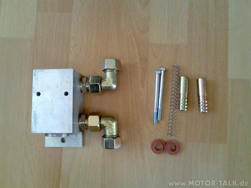

Hallo Boogiejo,
Welches Thermostat hast Du genau?
Dieses, wie auf dem Bild???
Dort liegt übrigens auch die Feder. In meinem Motor-Thread hatte ich jetzt auch gerade diskutiert, ob die verbaut werden sollte.

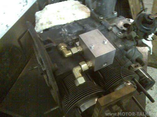

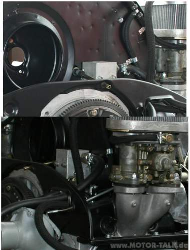

Ich bin der Meinung, es kommt darauf an, wie das Thermostat angeschlossen ist. Full-Flow (siehe Bild) oder an der Stelle wo sich sonst der Serien-Ölkühler befand. Wie und wo ist bei Dir das Thermostat genau angeschlossen?

Themenstarteram 21. April 2010 um 14:00
Hallo Rudi1967,
danke für deine Antwort! Mein Thermostat ist genau das gezeigte und angeschlossen ist es am regulären Ölkühlerausgang oben auf dem Block. Die Anschlüsse habe ich überprüft die sind richtig. Habe jetzt auf Hr. Riercherts anraten nochmal die Feder gegen eine längere getauscht. Diese Federgeschichte kann man ja nicht überprüfen außer, man fährt ihn schön warm. Deine Schläuche sind doch nach 60km bestimmt auch warm, oder? Sag mal, was hast du da für eine Pumpe verbaut? Hast du Innen den Kanal verschließen müssen? Irgendwie geht mir das tierisch auf den Senkel mit einem schweineteuren Ölkühlersystem ohne Funktion. Den Anschluß für den Rücklauf, so wie du ihn hast, habe ich glücklicherweise auch vorher eingebracht. Also wäre es gar kein Problem mit einem Blindflansch die den Block zu verschließen und deine Variante zu probieren. Habe auch noch einige Doppelölpumpen vom Automatic. Aber bitte melde dich nochmal! Du kannst auch direkt hierher mailen. Boogie51@gmx.de Da brauchen wir das Forum nicht zu belasten.

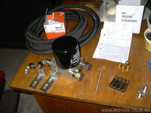

Das hier ist das echte Riechert Ventil. Nur mal zum Vergleich
Riechert-ventil
Es gibt verschiedene Sorten.
Meines wurde letzte Woche direkt beim Riechert geholt. Rechnung ist auch dabei. (Siehe Bild.)
Funktionsweise ist sicher immer dieselbe, aber die Anschluss-Art ist sicherlich entscheidend für die Funktion.
Sobald die Fließ-Drücke den ersten Regelkolben zum Öffnen bringen, dann nützt der ganze Zusatz-Ölkühler nichts. Ich denke, so ist das beim TS. Deswegen die Zusatz-Feder, aber scheinbar ist das Problem dann trotzdem nicht weg. Bei Full-Flow ist das aber anders. Da muss das Öl über das Thermostat. So oder so. Deswegen stellte ich dort die Frage nach der Zusatz-Feder, im meinem Motor-Thread.
Bissel kompliziert, aber für grosse Motoren heisst die einzig wahre Lösung Full-Flow. Denn da kann man selbst entscheiden, was mit dem Öl passiert, bevor es in die Kanäle gepumpt wird.
Dieses auch ,liegt aber im Kasten und nicht an dem Flansch für den originalen Ölkühler der somit wegfällt.

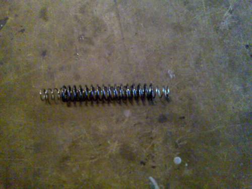

Themenstarteram 22. April 2010 um 11:54
Hallo liebe Schrauber,
scheint wohl vom Federdruck nicht gepasst zu haben. Öl ging vermutlich direkt zu den Lagerstellen.
Habe gestern eine noch etwas längere Feder eingebaut. In dieser befindet sich eine dünnere Feder. Dies scheint heute zu funktionieren! Öldruck kalt 5-7bar nach einiger Zeit im Fahrbetrieb bei 120km/h bei 3bar, im Stand 1,5-2bar! Öltemperatur bei 120km/h 110° konstant. Bei forscher Fahrt max. 120°. Im Stand vor der Baustellenampel auch 120°. Ich beobachte weiter und melde mich gegebenfalls nochmal. 30mm Ölpumpe ist verbaut.

Übrigens der Regelkolben sitzt nicht fest. Er fällt einen Moment nach Ausbau der Feder von selbst raus! Diese Feder ist etwa 90mm lang und darin ist noch eine zweite Feder im Durchmesser dünner aber genauso lang. Es erforderte einige Kraft die Federn einzubauen

2 Federn? Am Regelkolben am Zylinder 4 am Riemenrad?
Komisch, wozu?
Ich bin mir sicher, der macht den Kanal falsch zu und geht nicht über den Ölkühler...
Ähmmm, wie sieht denn der Regelkolben aus? So'n normaler Topf oder einer wie ein Pilz? Letzteres wäre falsch...
Ich habe auch eine Zusatzfeder bekommen als ich das Riechert Thermostat eingebaut habe.
Mit der jetzigen Doppelfeder hat sich der Öldruckverlauf im betrieb etwas verändert,funzt aber ohne probleme.Heute auf der Bahn zwischen 120 und 150 km/h ging er nie über 90-95° hinaus.
