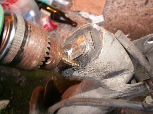

Zunächst. Mit dem Werkzeug KANN man die Hinterachslager ziehen. Wenn man es leicht modifiziert. M6er Schrauben von ausreichender Länge (ziemlich lang) und ein Riegel, der das Auseinanderbiegen der beiden Hülsen verhindert, die hinter dem Auge angreifen, dann kann man da schon was bewegen. In meinem Falle die spannende Frage: "Was denn?" -Den Lagerzapfen OHNE den Kunststoffkragen, der das Lager im Hinterachsrohr führt. Denn die Vulkanisation ist einfach mal ausgerissen. Unendlich viele Flüche, einige Bohrmaschineneinsätze, die Verwendung einer Druckluftsäge und eines Druckluftfräsers später haben wir den Lagerzapfen heraushebeln können. Aber nur weil ich von hinten durch eine der Bolzenbohrungen des Hinterachsrohres mit einem großen Schraubenzieher hebelte und ein Freund von vorne an dem Lager selbst zerrte. Nun weiß ich aus erster Hand warum die Werkstätten so gesalzene Kurse aufrufen. Das ist berechtigt.

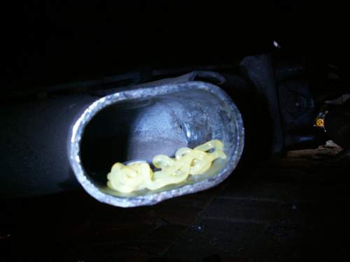

Moin, die Modifikation war hier doch schon in deinem Suche-Thread.
An der Stelle auch nochmal auf die unorthodoxe :cool: Variante hingewiesen -> Auge absägen - Rest ausbohren. Reindrücken mit dem (auch unmodifiziertem od. "noch nicht" modifiz.) Tool ist wohl immer ein Klacks.
Pict4113
Pict4115
Pict4118
+7
Neue Lager mit sehr viel Flutschi einsetzen, dann funzt das gerade Einziehen auch so. Hab nun auch endlich beide Seiten durch. Mit einem Werkzeug ganz ohne Modifikationen.

Neue Lager mit sehr viel Flutschi einsetzen, dann funzt das gerade Einziehen auch so. ....
Genau !;):cool:

Zugspitzer, danke noch mal für Deine Bilder und Erläuterungen. Mein Werkzeug von Skandix habe ich ja eben aufgrund meiner damaligen Anfrage modifiziert. Sonst hätte das einfach auch gar nicht gehalten. Beim Rausziehen des Lagers hat sich dieses vom aufvulkanisierten Kragen gelöst. Der blieb dann noch im Achsrohr und hat sich dagegen gesträubt das Auge des Sicherungsbolzen mit "durchflutschen" zu lassen. Leider hatten wir keinen Bohrfräser greifbar, was die Ausbohrerei etwas "vermühseligte".
Das Auge stumpf abschneiden habe ich auch schon überlegt. Leider war ich da schon auf der Grube und hatte keinen Zugriff mehr auf mein Werkzeug.
Beim Einziehen hat sich der Kragen des Lagers aber immer schräg gestellt und dann verkantet. Vielleicht haben wir auch nicht genug Schmatze genommen. Werde heute mal das gute Fett bemühen, um das Aas da hinein zu komplimentieren. Im Prinzip habe ich die Nase voll davon, es aber auch an der anderen Seite zu probieren reizt jedoch. -Prinzip "Teufel links und Teufel rechts":D
Zumal denn das Auge abgeschnitten ist, ja auch eigentlich nichts dagegen spricht den Kunststoffkragen einfach auszubohren. Naja. Jetzt kommt erst mal die rechte Seite wieder rein, dann schaue ich mal wie die Motivation ist.
In Summe bleibe ich aber dabei: Hinterachse ausbauen (geht recht easy, es brechen halt nur gerne die Kunststoffklammern, die die Bremsleitungen halten) und dann das ganze mit maximaler Bewegungsfreiheit auf der Werkbank machen.

Das rechte Lager ließ sich ganz einfach herausziehen und mit etwas Abstützung auf dem Außenringe des Lagerauges (das Werkzeug verzog sich leicht, so dass der untere Kunstsoffkragen gegen die untere Achsrohrwand stieß), war der Wechsel in Summe in 30 Minuten durch. Ich muss aber auch zugeben gestern einen Fehler gemacht zu haben. Der Dorn, mit dem sich das Werkzeug am Achsrohr abstützt, war bei mir in der Schraubenbohrung des Bolzens, der den Lagerzapfen im Achsrohr hält. Somit fehlten ca. 10mm, um den Lagerzapfen komplett aus dem Achsrohr zu ziehen. Man lernt halt noch dazu.
