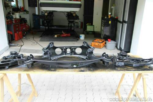

Hallo liebe MotorTalk-Freunde,
unser geliebter Baby-Benz wurde " vom Blitzeis angefallen" und hatte einen Unfall ( Hättet mal das andere Auto sehen müssen - wieder mal hat ein Stern nicht nur ein Leben gerettet).
Um es kurz zu machen - die Hinterachse muss erneuert werden !
Ich weiß jetzt nur nicht was genau muss/kann raus und was kann drin bleiben , bzw. gibt es da Vorgehensweisen, die man aus Sicherheitsgründen einfach machen muss.
Ich habe unten einmal ein paar Bilder eingestellt.
Also Fakt ist : die Streben hinten rechts müssen mindestens erneuert werden. Nun hat mir aber mein Benz-Fachmann des Vertrauens gesagt, dass der Achskörper neugemacht werden muss.
Frage 1: Woran erkennt man, dass der Achskörper verzogen ist? oder Gibt´s da gar keine Diskussion und der muss so oder so ersetzt werden.
Nun ist mir aber beim Ausbau der Achse aufgefallen dass die Antriebswelle irgendwie schief in der Radnabe drinsitzt. ich hatte noch keine Zeit/ bzw. das Werkzeug eben jene auszubauen.
Frage 2: Kann die " verbogen" sein, oder ist die Aufnahme im Eimer? Für jede Idee bin ich dankbar....
Nun hätte Ich noch die Option eine komplette Hinterachse ohne Diff usw. für 150 € zu bekommen, oder
einen vor 2 Jahren überholten Achsträger ohne Rost zu bekommen ( 200 € ohne Versand) an den Ich halt noch neue Streben dranbauen müsste.
Frage 3: Was würdet ihr mir empfehlen?
Wie oben gesagt, bin Ich für jeden Gedankenanstoß dankbar!!!!
Vielen dank schon mal im voraus!!

Also jetzt an alle: Bin mit der Hinterachse komplett fertig!!!!
Da die Antriebswelle der Unfallseite auch verbogen musste Ich mich entscheiden ob ich die auch noch tausche.
Da Ich darauf aber ungefähr genausoviel Bock hatte wie auf ne Wurzel OP beim Zahnarzt, habe Ich mir
bei meinem Schrotti eine Hiterachse mitsamt Diff und beiden Antriebswellen gekauft: 250 €:):):D:D:D und hab sogar noch ne Hinterachsfeder dabeigekommen. Mit dazu kamen nochmal 50 € für Kleinteile und Zubehör ( Unterstellböcke).
Mit zwei Auffahrrampen vom Schwiegervater meinem Dad und nem zweiten Wagenheber, sowie nem DB federspanner von meinem Lieblingswerkstattbesitzer , dann war dier Achse in Nullkommanix verbaut.
Die Achslager waren noch gut und die Achse selbst hatte fast gar keinen Rost, uuuuuuuuund jetzt.
Läuft die Kiste wieder. Jetzt noch ne gebrauchte Tür besorgt und die Spur eingestellt.
Also geht schon alles irgendwie und Spaß hats auch gemacht.....

was ist bei deiner Hinterachse ohne Differential alles dabei?
1. Die Achsschenkel
2. Die Antriebswellen
wenn keines von Beiden und die Streben nur dranhängen, vergiss es für 200€. Dann brauchst Du auch einen kompletten neuen Schraubensatz für die Verbindungen "Streben zu Achsschenkel" und den gibt es einzeln nur vom:)für ca. 50€ zusätzlich 50€ für 4x neue Schrauben und Scheiben für Achsträger. Dann weißt Du aber nicht ob die Hinterachse noch i.O. ist.
Den überholten Achsträger für 200€, dazu 4x neue Schrauben und Scheiben für Achsträger.
Zusätzlich einen neun Reparatursatz Streben für 213€ (Billiger geht es nicht)
http://www.te-taxiteile.com/Mercedes-Teile/W201-190er/Fahrwerk?p=5
Dazu kommt noch Achsvermessung 40-80€ und zweiter Mann alleine geht es nicht!! und Bühne.
Habe alles erst gemacht.
Norbert

Du brauchst keine Ideen.Du brauchst ca. 500.-€ wenn Du eine gebrauchte Achse selbst reinmachen kannst.Bühne oder Grube sollten vorhanden sein.Federspanner für hinten brauchst Du nicht.Du solltest aber wissen wie man es ohne macht.
1.)gebrauchte Hinterachse ca.150-200.-€.
2.)neuer Strebensatz mit Schrauben ca.100-150.-€
3.)neue Gummis für Befestigunglagerung der Achse ca. 30-50.-€
4.)Achsvermessung ca.80-100.-€
