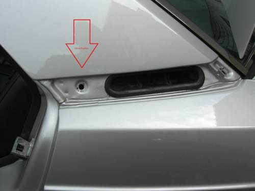

Ich habe heute die hinteren Lautsprecher herausgenommen und den Raum unter der Abdeckung mit der Lampe beleuchtet. Kein Rost, kein Wasser alles wie neu. Woher kann noch Wasser auf die linke Radhausverkleidung tropfen?
C-Säulen Belüftung könnte ich mir vorstellen.
Ist ja ein Klassiker beim W201.
Schraub mal die äusseren C-Säulen Blenden ab. Ist ja nur je eine Schraube.

So ist es. Ich habe gestern nachgesehen und die versprödete Vergussmasse gesehen. Herausnehmen der Abdeckung habe ich mir verkniffen. Ich weiss nicht wie sie herauszunehmen ist ohne eine Klammer der inzwischen ausgehärtete Plastikklappe abzubrechen.

Die Kreuzschraube im Bereich der Türdichtung herausdrehen und dann das Gitter mit etwas roher Gewalt in Richtung Fahrzeugfront rausziehen.
Du hast auch keine konkrete Frage gestellt... Bißchen nach hinten tüddeln, bei meinem 86er ist da nix abgebrochen

Die Kunststoffabdeckung sitzt in einer Klammer.
Hier mal ein Bild wie es ohne die Abdeckung aussieht, vielleicth wird es dadurch verständlicher...
Cimg0003
Themenstarteram 6. November 2018 um 18:26
Danke, es ist jetzt klarer. Ich bin so vorsichtig, weil ich nichts abbrechen möchte.

so hab ich es gemacht, allerdings aus zeitgründen... ist aber bisher dicht.
Habe die originale Dichtmasse rundum mit zäher Hohlraumversiegelung ( Hohlraumwachs ) mehrfach satt besprüht... bis alle Lücken gefüllt waren.
Das war Anfang November, kurz nach Kauf.... daher musste es schnell gehen.
Ich werde es aber vermutlich nun so lassen.
