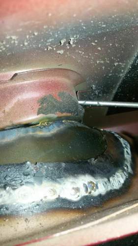

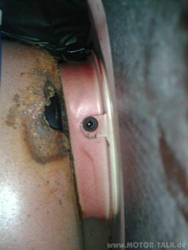

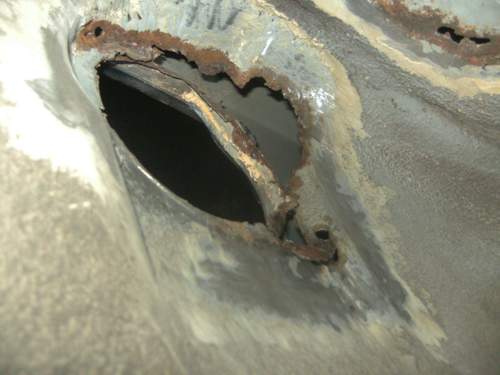

Hab heute mal wieder den Dreck hinter Tankstutzen entfernt, mache ich mindestens zwei Mal im Jahr.
Naja hat wohl nichts genützt, der Schutzanstrich muss bereits angerissen gewesen sein. Habe etwas gekratzt und gestochert - und den Treffer gelandet: Radhaus durchgerostet.
Wie repariert man das nun, ich meine, wie soll man da gescheit rankommen? Tank ausbauen ist klar, aber dann ist man noch immer im engen Radhaus ohne Platz. Oder muss man zwangsweise die äußere Seitenwand einschneiden, um da ranzukommen?

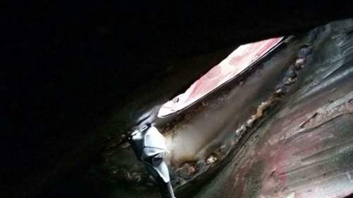

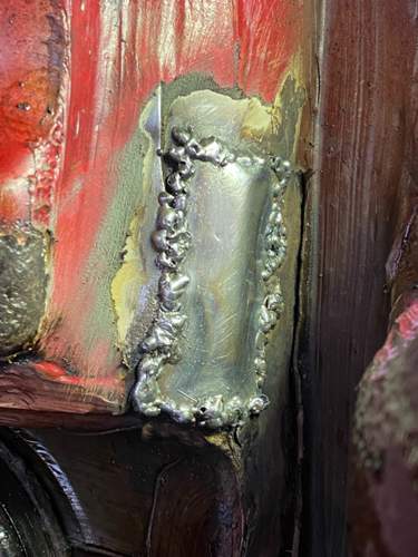

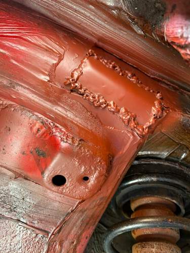

Hallo
Ohha...das kommt mir sehr bekannt vor, allerdings beim Passat Variant 35i. Radhaus ist Radhaus, das Prozedere ist das gleiche.
Mehr zum gleichen Thema findest in meinem Beitrag, recht Aktuell
http://www.motor-talk.de/.../...rchgerostet-wie-vorgehen-t5842770.html
Gruß Thomas

Deine Repmethode sieht nach viel unangenehmer Arbeit aus, bei diesem prächtigem Wetter noch dazu.
Vorerst werde ich das irgendwie provisorisch abdichten müssen - und dann mal überlegen was man macht.
Seitenwand einschneiden, um an das innere Blech zu kommen ist auch scheiße, aber wohl notwendig.

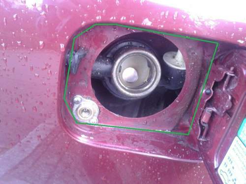

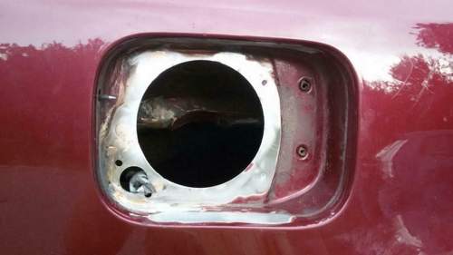

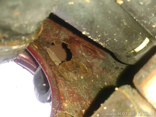

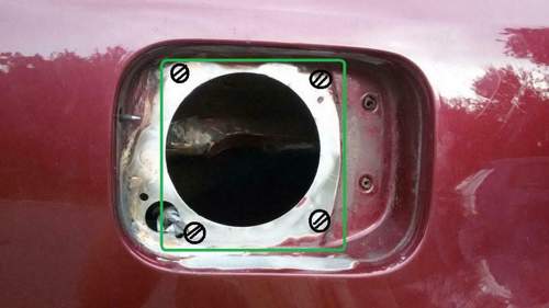

Ich frage mich gerade, ob es ausreichend wäre einfach nur die Seitenwad im Bereich des Tanklochs auszuschneiden, siehe Bild. Das könnte ich dann mit Grundierung + Decklack aus der Dose beilackieren, sieht man nur beim Tanken.
Sehe ich das richtig, das sind drei Bleche? Einmal das innere Radhaus, dann das Tanklochblech und schlussendlich die Seitenwand?
Zwischenablage01

Von innen kommste nich bei?
Themenstarteram 6. November 2016 um 19:31
Kommt man, aber nur recht bescheiden. Beim Vento ist da leider das Radhaus im Weg.
Von oben kannste es auch vergessen, da ist die Hutablage eingeschweißt.

Die Frage wäre ja, ob es für ein schickes Blech mit ein paar Schweißpunkten reicht?!
Da wo du deinen Gasstutzen hast, hab ich letztens im inneren Radlauf erst ein Blech eingeschweißt (Bereich Tankstutzen).
Könntest du das Loch mit einem schick angepassten Blech vom Radlauf her schweißen und dann noch von innen?!
Also ehrlich, ich würde wegen sowas an der Außenhaut mit Sicherheit nix rausflexen was in Ordnung ist.

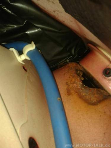

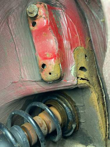

Hallo
Hast ein Bild von der defekten Stelle von der Radhausseite zur Verfügung?
Ich verstehe nicht so recht wie das Radhaus im Weg steht, wenn der Tank ausgebaut ist dürfte das nicht viel anders ausschauen als beim Passat...oder nicht?
Nach etwas stochern schaute es bei mir am Schluß so aus, wurde immer größer die defekte Stelle
Gruß Thomas

Themenstarteram 7. November 2016 um 8:29
Bild von der Radhausseite findet sich im Eröffnungsbeitrag. Tank muss auf jeden Fall raus, sonst kommt man da einfach nicht vernünftig ran. Da wird es sich dann auch zeigen, ob der Halter für das Tankrohr die Jahre überlebt hat oder zu Rost zerbröselt ist. Den gibt es aber noch neu zu kaufen.
Ich muss die Kofferraumverkleidung mal richtig ausbauen, dann kann ich da mal richtig rein, aber viel Platz ist da dennoch nicht vorhanden. Mal sehen, erst freilegen, dann kann ich mehr sagen.
