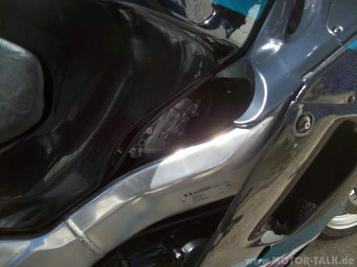

Insofern bin ich ganz froh, dass der das ausgegraben hat, wegen Deiner Antwort. Rahmen und Schwinge meiner ZZR 1100 sind hochglanzpoliert. Beim TÜV war ich noch nicht.
Da müssen wir uns unbedingt nächsten Freitag abend mal drüber unterhalten.
100-4087
100-4086
Mein Tüv (Tüv Nord Direkt) hat nichts zu meine Schwinge gesagt.
Auch ich habe von der "Material Abtragung" gehört, aber, wie gesagt, der Tüvler hat kein sterbens Wort erwähnt.
Schwinge-4
