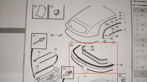

Nachdem wir im Cabriozentrum Osnabrück ein neues Dach haben machen lassen ist dort aufgefallen, das die Löcher im Dach von den Ablagehaltern kamen die hinten dran sind, wo die Ablage drauf zur Ruhe kommt.
Es sind die kurzen Metallaschen mit dem Gumminoppen drauf, wo dann die hintere Ablage drauf zur Ruhe kommt und gestützt wird.
Guckt bitte bei euch nach ob euer Verdeck beim Öfnen und Schließen nicht dort dran kommt, denn laut dem Sattler ist das wohl beim Volvo eine Art Konstruktionsfehler. Ich konnte sehen wie das Orginalverdeck immer wieder dort dran kommt und wollte daher Fragen ob das bei euch auch der Fall ist!

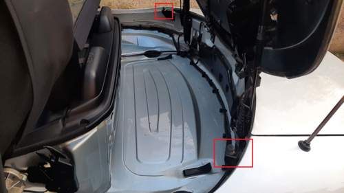

Habe leider grade kein Photo davon zur Hand aber diese Ablage meine ich (Bild angefügt), diese ruht hinten zur Stabilisierung auf den Zwei Halterungen.
Die zweite Frage wäre nun, der Sattler kann versuchen das Verdeck etwas mehr zu spannen damit es etwas davon wegkommt, oder man könnte die Halterungen wegbiegen oder abflexen. Aber ist es dann noch stabil genug?

Mir ist nicht ganz klar welche Teile jetzt genau gemeint sind, das aber nur am Rande.

Werde dann in einem Monat Bilder machen, da ich es im Moment ja nicht kann da das Verdeck neu ist.
Habe grade von jemand anderen ein Bild gefunden wo man es sehen kann.
2817b950-349b-49ce-8856-18b12e4d0d9a
Ich habe das gleich Problem zur Zeit, habe aber die Ursache gefunden. Und zwar hat es im Dach div. Gummibänder und die Leiern mit der Zeit aus. Diese können aber neu eingenäht werden.
Durch das die Gummibänder nicht mehr ziehen scheuert das Dach an den gesagten auflageflächen.

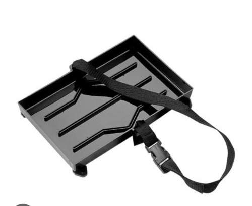

Nein, das ist kein Mangel, sowas gibt es tatsächlich. Der Gurt soll ja gerade das kippen verhindern. Eher ist die fehlende Pluspol Abdeckung ein Mangel.

Vielleicht haben wir eine unterschiedliche Auffassung von Zurrbändern, ich weiß ja nicht wie das bei dir aussah.
Egal, das soll ja kein Seitenfüllendes Thema sein
Beispiel

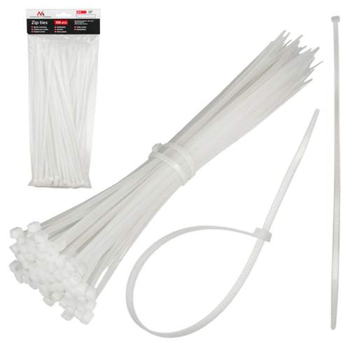

Ich meinte diese fragilen Dinger hehe
Dc47920f9c72a260cdb8d210fd5f549e
Kabelbinder sind nicht fragil - damit wurde bei der berüchtigten Skandal-Tatortfolge "Franziska" das Mordopfer langsam und qualvoll stranguliert :o
Die halten mehr aus als man glauben möchte!
….Kabelbindern sind haltbarer als man denkt. Damit wurde schon so manche Notreparatur durchgeführt und zum heimbringen hat’s schon oft mit kabelbindern gereicht….

@ew0lve schrieb am 19. August 2023 um 21:16:25 Uhr:
Ehm ok^^
?! Wie jetzt - Du bezeichnest deine installiert vorhandenen KABELBINDER als Spann-/Zurr-
GURTE
"Es ist unvorstellbar was der Vorbesitzer alles mit diesen
Plastik Zurgurten
gemacht hat" ...
" Die Batterie mit
Zurgurten
kein Mangel? Uns war klar das wir das direkt beseitigen mussten, denn ..."
