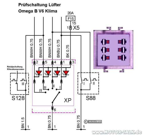

Mach mal -vor deiner nächsten Kontrollfahrt- den Relaiskasten im Motorraum auf und brücke dort am violeten Lüftertest-Stecker Pin 1 und 2 mit Pin 6, dann läuft der Lüfter ständig. D.h. der Kühler wird dann extrem kalt.
Aber nach dem Anhalten die Brücke entfernen, sonst saugt er dir die Batterie leer.
Dann siehst du ob das Thermostat die Temperatur vernünftig regelt.
Sollte dann recht konstant sein.
Ansonsten würde ich einfach auf Verdacht die Thermoschalter beide tauschen und schauen was geschieht.

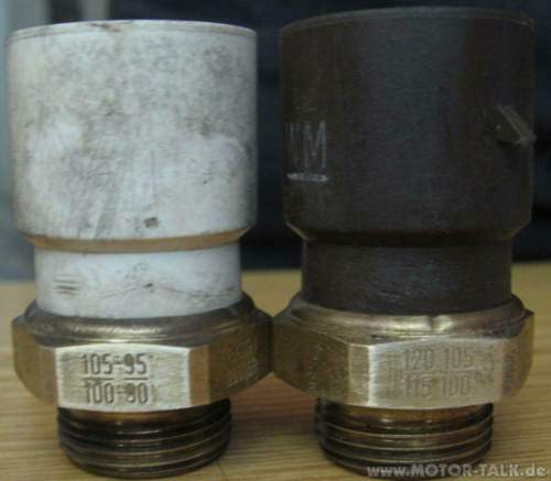

Meinst Du jetzt Thermoschalter tauschen, den unteren nach oben und den oberen nach unten am Kühler anschrauben oder neue Thermoschalter kaufen und einbauen??
Der obere ist ja für den Lüfter und der untere sagt wem was??
Gruss
Stephan
Nein, ich meinte schon neue nehmen.
Dann hast Du die Unsicherheit der Schalter ausgeschlossen.
Der untere schaltet die Klima bei Übertemperatur ab und bedient die erste Stufe der Lüfter.
Beim V6 hast Du zwei dreipolige mit vier unterschiedlichen Schaltstufen.
Welche Farbe haben deine (oben.... unten...)

also die Farben des oberen Thermoschalters sind Braun/Braun-Blau/Braun-Weiß.
Den unteren sehen Ich gerade mal so, von Farben ist da nicht so einfach was zu Erkennen.
Bezüglich Lüfterteststecker, hast Du da nen Belegungsplan für?? Wo sind die Pins denn am Stecker angeordnet, Ich seh nix?

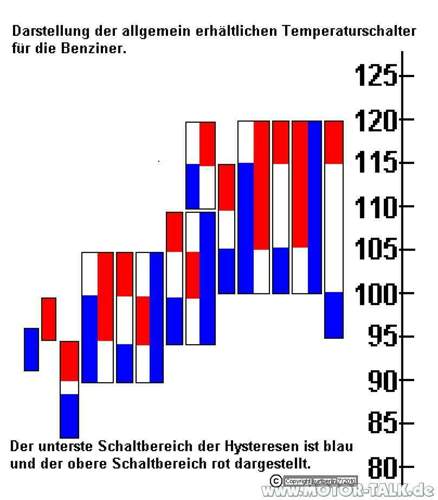

Stephan ich meinte die Gehäusefarbe der Temperaturschalter......
Weiß, Braun, Blau, Schwarz,
Normal müßte bei dir unten ein Brauner und oben ein Weißer sein.

sorry das waren die Kabelfarben . Also der untere ist Braun und der obere ist Schwarz.
Danke für die Zeichnungen, wenn Ich die mal lesen könnte, Ich stehe mit Elektronik auf Kriegsfuss. Aber das mit dem Prüfstecker kriege Ich noch hin .
