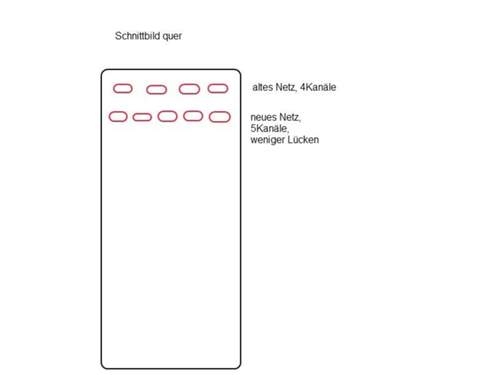

Ich habe meinen damals geplatzten Kühler einem Instandsetzer gebracht.
Der hat ein neues Netz in die alten Seitenkästen eingelötet.
Dabei konnte er den Platz besser ausnutzen und etwa 20% mehr Kühlkanäle reinbringen.
Dadurch wurde das Volumen vergrössert, bei gleichen Aussenmassen.
Und der Durchfluss verbessert.
Anzeige steht jetzt immer etwas Links von der "Normalposition", d.h. weniger Warm.
Also meinst du, ich kann doch den Alten Stahl-Kühler zum Instandsetzten bringen? 20% mehr Kühlung durch neues Netz klingt gut. Hab ich so auch noch nie gehört. Weißt du, wer genau bzw. welche Firma diese Dienste anbietet.. ?

Funtioniert auch nur, wenn die Seitenkästen noch in Ordnung sind.
Bei mir wurde:
- altes Netz ausgelötet
-Seitenkästen gestrahlt
-neues Netz angefertigt und eingelötet
-neu lackiert
Ob bei deinem Kühler mehr Kanäle passen,
kann dir jeder Kühlerinstandsetzer verraten,
nachdem er den alten Kühler gesehen hat.
Such dir einen in der Nähe.
