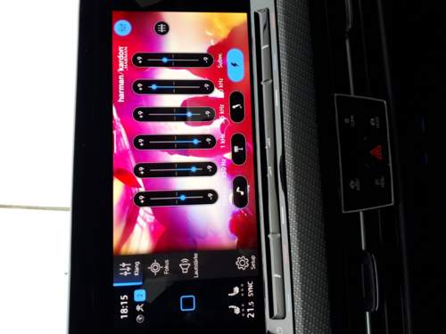

Zum HK kann ich sagen, dass der serienmäßige Subwoofer (bessere Tuppadose) ein echter Witz ist. Da kommt nicht mehr als kalte Luft raus.
Mann kann ihn Plug and Play tauschen. Seitdem ich das gemacht haben, habe ich ein echtes Soundsystem mit Bässen, die wirklich beeindruckend sind, ansonsten ist das System schon gut zumindest nach meinem Empfinden.
Habe den nachfolgenden Woofer verbaut, 2x2 Ohm. Ca. 240€ die sich lohnen. Benötigt wird lediglich ein Adapterkabel, das liefert [@i]rayman12 zum günstigen Preis.

Passt der genau in die Mulde?
Ja, passt ohne Probleme. Vorteil auch, lässt sich befestigen.

Perfekt.Danke für die Bilder.Ich überlege es mir.Kabel habe ich schon vom besagten Mitglied.
War die Verschraubung dabei??
Hab den Woofer gerade in der Bucht für 239 geschossen.Wollte erst den Helix K10 E.2 kaufen,aber überall 315€.

Nein, habe ich mir mit einer 12er Gewindestange und einer Sternmutter selber gebaut, der Deckel unter der Sternmutter ist dabei.

Wenn du tiefe Bässe magst, wirst du ein lächeln bekommen. Bei der Einstellung fühlst du die Bässe deutlich.

Habe den Subwoofer heute installiert.Für das Geld eine unheimliche Aufwertung für die Harman/Kardon Anlage.
Hab ein paar Fragen...
Was hast du mit dem Plastik-Pin gemacht an dem der orginale Woofer angeschraubt war und wo hast du die Gewindestange befestigt??
Muss ich beim Anschluß des Adapterkabels (meine natürlich nicht plus und Minus)auf links und rechts achten.?Oder ist das Wurst?
Den Plastikpin habe ich entfernt, unten nach links aus der Halterung um 90 Grad drehen und nach oben heraus nehmen.
Habe ein Rundeisen genommen und eine 12 mm Gewindestange angeschweißt und in die Halterung für den Original Plastikpin gesteckt, dann oben eine Sternmutter drauf.
Bei dem Anschluß ist Rechts und links ist egal, nur Plus und Minus muss stimmen.
