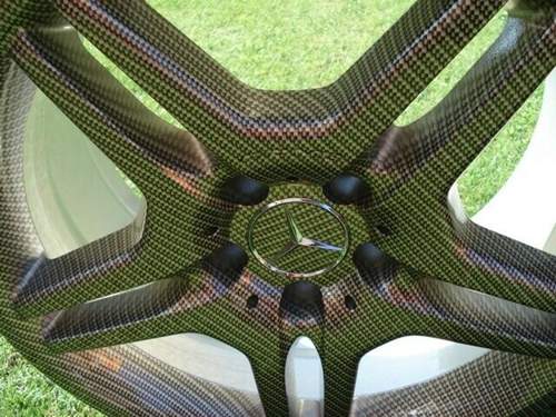

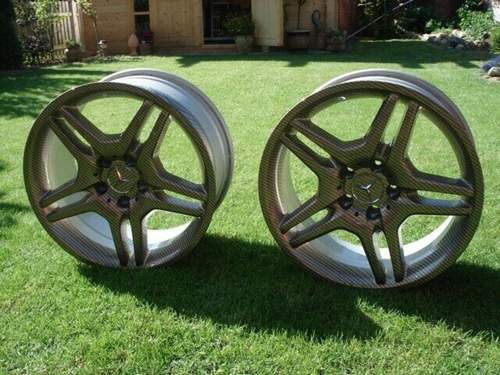

245-40-x17-auf-8-5-amg-styling-iii

Der Monatgebetrieb war lediglich für die Aufarbeitung der AMG-Felgen nebst Reifenmontage zuständig... was habe ich da für ein Aufwand getrieben, von den Kosten nicht zu reden.
