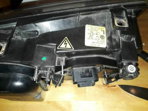

der eine oder andere kennt das Problem mit den abgebrochenen Einstellschrauben der Höhenverstellung vielleicht.
Gibts da Reparatursätze? Ich hab im Netz nichts gefunden, meine aber, sowas mal irgendwo gelesen zu haben.
Oder muss ich mir jetzt aus einem defekten Scheini die Schrauben rauspopeln?

Wer an der Xenonlinse rumbasteln will, wird doch wohl die Höheneinstellung des Scheinwerfers repariert bekommen.
Und was ist genau defekt?
Ist die Plastikschraube gebrochen?

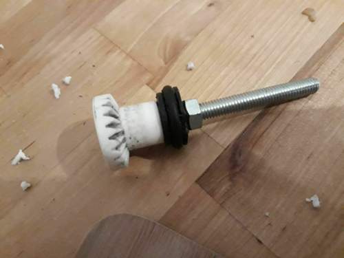

War bei mir auch. Da kannst du eine lange M6 Schraube nehmen, hinten am Kopf ein Scheibe kontern, die fixierst du mit der Plastikklammer. So hab ich es gemacht. Dann lässt sich die Trägerplatte wieder einstellen.
Ja, das mit der Schraube ist natürlich klar, aber mir geht's ja darum, es wieder in den Urzustand zu versetzen, sprich: eine nachbauen, sonst kann man ja die Höhe nie von aussen einstellen.

Wenn man gescheit basteln kann, lässt sich die Höhe natürlich auch danach noch von außen einstellen.
Ich hab das ganze Plastikzeug damals unter Zuhilfenahme des Staubsaugers einfach abgesägt.
Anschließend entsprechend große Unterlegscheibe mit irgend einem Knetmetall befestigt, Gewindestange mit jeweils 2 M6 Muttern vor und hinter der Scheibe gekontert, fertig.
Logisch, direkt von oben einstellen ist dann nicht mehr. Allerdings von hinten mit 10er Schlüssel kein Problem.

Daher habe ich sie hinten fixiert, lässt sich aber noch drehen. Allerdings lässt sich das Ganze nicht mehr von oben einstellen, nur noch von hinten. Aber das genügt ja. Man kommt gut ran.
