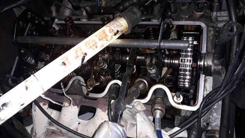

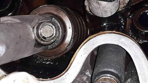

Liebe 190er Kenner, ich möchte aus meinem aktuellen leidigen Anlass dieses Thema wieder aufgreiffen. Bin gestern beim TÜV wegen der Abgaswerte durchgefallen. Das selbe war schon vor 2 Jahren auch der Fall weil der Kat immer kaputt geht. Das ist wohl auf den zu hohen Ölverbrauch zurück zu führen. Habe sogar gesehen als beim testen nach längerem Gas geben grauer Rauch hinten rauskam. Nun stelle ich mir die Frage was ich nun tun soll. Ventilschaftdichtungen? Kolbenringe? Beides tauschen? Alles mehr Arbeit als gleich einen Tauschmotor einbauen? Als erstes muss ich mal den Kat tauschen damit ich durch den TÜV komme, aber danach muss ich unbedingt das Ölproblem in den Griff bekommen. Ich kenne mich mit dem Motorinnenleben leider nicht so wahnsinnig gut aus. Hat wer einen Tipp was ich machen sollte? Ist ein 190E, 1.8 Bj 1992, 387000 km. Danke!!!
Ich hab bei meinem 2.3er die Ventilschaftdichtungen gewechselt und alles war wieder gut. Die lassen sich recht einfach wechseln.
aber da muss man schon den motor quasi zerlegen oder?
