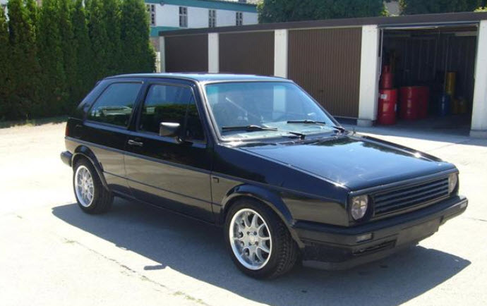

Meinen Kenntnisstand zu dem Thema ist folgender:
- 8V-GTI -10mm mit insgesamt härterer Abstimmung
- 16V-GTI -20mm = fahrtechnisches Optimum mit gutem Restkomfort
- bis -40mm in ebenfalls fahrtechnisch Optimal mit Abstrichen hinsichtlich des Komforts
- weniger als 40mm verschlechtert sowohl die fahrdynamischen Eigenschaften als auch den Komfort und dient allein der "Optik".
Hinschtlich der "Optik" liegt die Schönheit eindeutig im Auge des Betrachters. Eine dem TE gewiß geläufige Parallele zum weiblichen Geschlecht ziehend gilt folgendes: zu gewissen Zeiten galten weiße Haut und üppige Körperpropotionen als sexuell anziehend, da sie auf Sicherheit und Wohlstand schließen ließen, gebräunte Haut und schlanke Gliedmaße waren hingegen als Symptom von Armut und Not verpönt (so auch heute noch in vielen Gegenden de Welt). Heute gilt in unserem Kulturkreis genau das Gegenteil!
Ich persönlich definiere meine optischen Preferenzen individuell: wenn ich einen super-tief-gelegten 2er Golf sehe, dann denke ich lediglich: "Armer Willi!" Original ist immer gut, -40mm, gar mit Markenfedern und Top-Dämpfern ruft in mir Hochachtung hervor - da mag ich dann auch einfach den leicht hängenden Arsch. Der Charme des 2er war immer der der "Aschenputtel" - von Außen unscheinbar doch mit garantiertem Fahrvergnügen! (So halte ich es auch mit den Frauen - den schlechtesten Sex meines Lebens hatte ich übrigens mit einer Dame, die bei der Wahl zur Miss Germany den 2ten Platz belegt hatte; sie war im übrigen jünger als 30 und immer noch sehr schön - hinsichtlich ihrer inneren Werte hatte sie nicht nur einen Reparaturstau, sondern bedurfte eines kompletten Wiederaufbaus - für mich damals jenseits meiner Möglichkeiten
