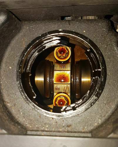

nach dem mein Freund gestern meinte das sich mein Astra h 1.6 115ps z16xer wie ein "Diesel" bisschen anhört (er ist kein Autokenner, so wenig wie ich :D), hab ich mich mal unter der Motorhaube auf die Suche gemacht.
Im August vor cca 2000-3000km kompletter Öl wechsel mit Filtern und Inspektion meinte alles super. Bin jetzt auf 121000km, bei 91.000 hat der Vorbesitzer den großen Service gemacht (Zahnriemen usw, alles gewechselt außer Wasserpumpe glaube ich...). Bin zweit Besitzer. Auto ist kein automatik.

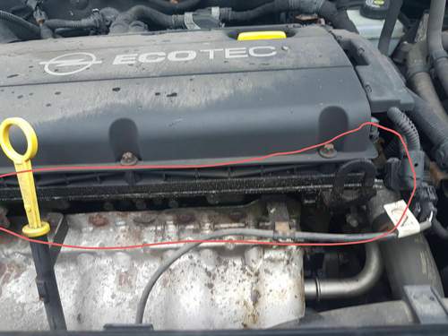

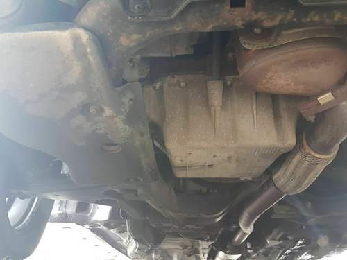

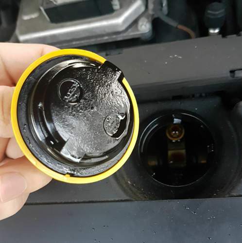

Öl Pegel scheint ganz normal zu sein (also er verbraucht kein Öl) und der Motor Öl Deckel hat auch kein Schaum/Pudding, wie man das nennt. Hab ein paar Photos gemacht , sieht das normal aus?

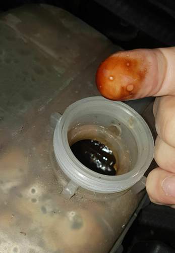

Aber... beim Wassertank , als ich den aufgemacht habe war am Deckel so eine Kremige/Pudding Schicht und auch im Tank selber. Und die brühe scheint mir irgendwie Orange/Braun zu sein... Ich hatte dieses Jahr halt bisschen Gefrierschutzmittel nachgetankt, weiß aber nicht wie alt der schon drin war (ist auch nicht vom gleichen Hersteller, ich weiß ich weiß, bin dumm :( ). Ich kann es nicht beurteilen ob das jetzt wirklich Öl ist oder wie ich lesen konnte das sich der Gefrierschutzmittel komisch geformt hat weil es unterschiedliche Hersteller sind... Also es richt nicht nach Öl, eher Gefrierschutzmittel und man kann es auch leicht abwischen. Ich hab ein paar Bilder gemacht, vielleicht kann das jemand besser beurteilen. Ich werde heute mal alles wasser auslassen und ganz neu tanken.

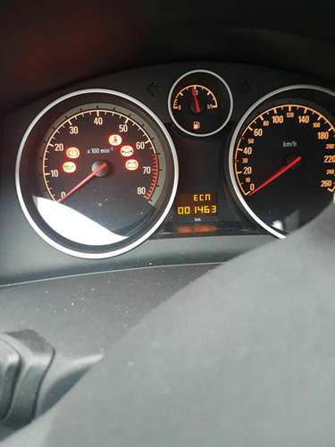

Beim Tacho ist auch kein Licht an, wobei wenn ich den Brems/Gas Trick mache, kommt der Fehler 1436, aber ich glaub denn hatte ich schon viel früher paar mal gesehen...

Die Dichtung vom Ölkühler ist hin. Ist die Ölwanne trocken?
Beim "Diesel"-Problem vermute ich die Versteller oder deren Ventile.
Sicher, dass es 1436 ist? Mach mal ein Foto.
Themenstarteram 12. Dezember 2020 um 11:07
Also die Ölwanne scheint ganz trocken zu sein. Am MotorDeckel Rand scheint etwas Öl / Öl Pulver zu sein , aber das ist doch normal oder? Du hast recht, es ist der 1463 Code.

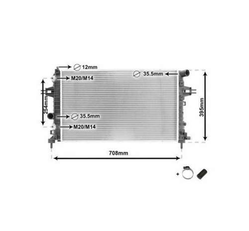

Du hast den Wasserkühler gewechselt, weil Klimaflüssigkeit ausgelaufen ist? Der "normale" Kühler hat nichts mit der Klimaanlage zu tun.
Wenn Klimaflüssigkeit ausläuft ist die Klimaanlage undicht. Die würde ich Mal abdrücken lassen.
Und nein, der Ölkühler ist nicht das Gleiche, wie der "normale" Kühler. Der Ölkühler sitzt in der Regel hinter dem Abgaskrümmer. Wenn Öl im Wasserbehälter ist, wird entweder das Ölkühlergehäuse einen Riss haben oder eine Dichtung hat sich verabschiedet.
Falls Du das reparieren willst, bedenke, dass du den kompletten Wasserkreislauf so gut wie möglich ausspülen musst.

ECN 001463 Nockenwellenverstellung Auslaß.
Daher werden deine Geräusche kommen. Im Video höre ich allerdings nichts, aber vielleicht jemand anderes.
Das Öl am Ventildeckel macht nichts, wichtig ist aber, dass das Öl nicht in den Kerzenschächten steht.

Ich meine, der Mechaniker hat es gemacht, nicht ich :D Also so ein ähnliches Teil wie auf dem Bild, ich vermute mal ist der Kühler, er war unten rechts aufgebrochen, und da ist irgendwas was mit Klima zu tun hat ausgelaufen. Die komplette Vorgeschichte ist das ich das Auto gekauft habe, später bemerkt habe Klima ist leer, beim Mechaniker es aufgefüllt habe, das hat dann 2 3 Monate ohne Probleme funktioniert und dann ende Sommer auf einmal kein Klima mehr. Danach hat der Mechaniker das mit dem Kühler gemacht und neu nachgefüllt, jetzt passt alles seit Monaten.

Hör mal auf den Gerd, Meine mutter Fährt den gleichen Motor, da haben wir grad am WE die Ventildeckeldichtung gewechselt, 2 kerzen standen komplett im Öl.
musst mal das Zündmodul abbauen und sehen, ob alles Trocken ist.

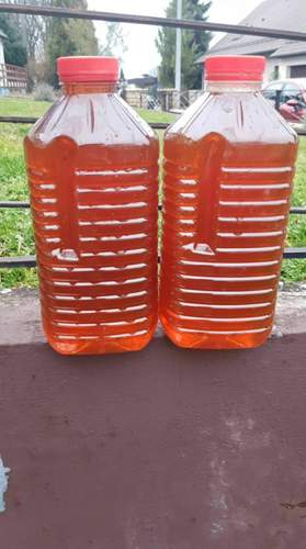

Okey, Kühlwasser ist raus (also das was ich raus bekommen konnte, genau 4L). Schauen wir mal wie es sich weiter verhält :)
130982142-2520608714908033-4010954917427321759-n
Also Kühlerfrostschutz, auch wenn er alt ist, setzt sich im Ausgleichbehälter nicht ab. Hast du im Behälter oberhalb der Wasserlinie "Schmand" an den Behälterwänden, sollte es sich um Öl handeln.
Ich kann es mir einfach nicht vorstellen, dass es sich um Frostschutz handelt.
