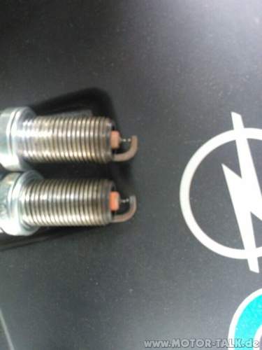

also ich hab bei meinem Signum die Kerzen vom OPC drin, die neueren Zündmodule, Sprit ist immer Super Plus oder Ultimate, der neue Kühlmittelbehälter wurde auch verbaut und die Schläuche sind auch richtig herum dran. Jetzt habe ich mir auch noch den Kennzeichenhalter vorn weg machen lassen und das Kennzeichen direkt in der Aussparung so hoch wie möglich ran spaxen lassen. Motorhaubenverkleidung innen ist auch raus, genauso die Motorabdeckung.
EDS Phase 1 mit 290PS/500Nm ist drauf. (dank SRE-Kupplung rutscht jetzt auch nix mehr )
Gestern von Stuttgart nach Nürnberg, oft mit ca. 200 unterwegs, einmal auch nem Boxter davon gefahren. Keinerlei Probleme mit der Temperatur gehabt.
Wenn ich da schon lese, dass man regelmäßig Kühlwasser nachfüllen muss... da würde ich mir mal ne ordentliche Werkstatt suchen. Überdruck aufs Kühlsystem und nachschauen wo es raus läuft und den Mangel beheben. Wenn man schon dabei ist, kann man auch mal die ganze Suppe ablassen und schauen ob Schmutz o.ä. drin ist. Wenn man die arme Kiste schon quälen will, sollte man sie wenigstens auch hegen und pflegen
Bin mit dem Vertriebspartner von EDS ( Boostchip Hr. Stöcker) auch sehr sehr zufrieden, der geht wenigstens ans Tel. ist sehr nett und hört auch zu wenn man Probleme hat, er wird Rücksprache mit EDS halten und mir dann ggf. die Leistungsreduzierte Version aufspielen. Wenn ihr in der nähe wohnt dann geht zu ihm, besser als EDS! was Sevice und Beratung angeht in der hinsicht...
Sorry aber was ist dass für ne Software wenn man die Zündspulen, Ansaugtrakt oder andere Elemente ändern/wechseln muss? Bei Phase 2 würde ich das verstehen und ist auch klar.....
Die Zündspulen, sind alle gleich beim Z28NEX ? Weisst das jemand?
LG
Die Teile wurden alle präventiv getauscht, weil die in den Foren schon als Fehlerursachen bei Phase 1 mit >=500Nm aufgetaucht waren. Wenn der Motor schon mal draußen ist, sind das Peanuts.
Die Zündmodule wurden mal gegen eine Variante ersetzt, die thermisch höher belastbar ist. Ich hatte noch die alten drin.
Das man die OPC-Kerzen verbauen soll, dürfte sich ja inzwischen rumgesprochen haben. (außerdem werde ich noch weiter Maßnahmen in Angriff nehmen, sobald sich die Kasse erholt hat und das Wägelchen durchhält)

original Bosch-Module: alt
0 221 604 104 <-
06-04-24 B 34970 (laufender Nummernkreis)
12583514 <-
Nicht mit Leistungssteigerung verwendbar (werden defekt)
Neu eingebaute Bosch-Module: neu
0 221 604 112 <-
09-09-28 B 04852 (laufender Nummernkreis)
12629037 <-
Diese Module laufen einwandfrei zusammen.
