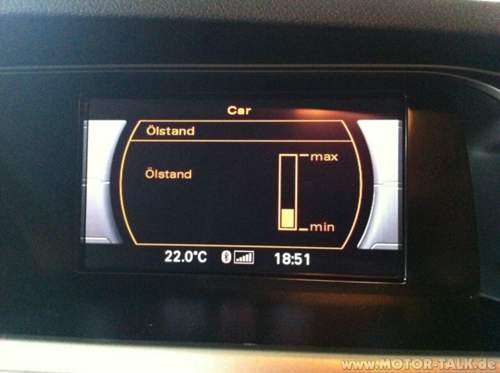

Würdet ihr an meiner Stelle etwas Öl nachkippen!
Habe den Ölstand im MMI abgerufen und ein Foto von der Anzeige gemacht.
Danke und Gruß,
Willi
Mai2011-049
Danke und Gruß,
Willi
Nein, Dein Wagen meldet sich schon, wenn er was will.
