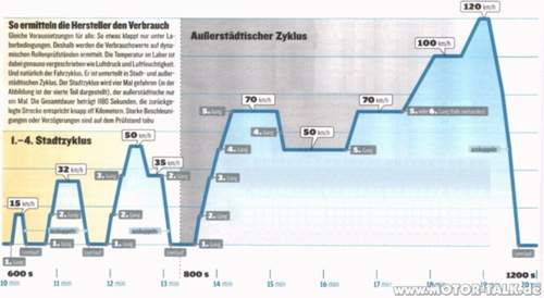

Bin da auch sehr gespannt was das Fahrzeug dann im Norm-Testzyklus braucht (natürlich ohne Licht, Radio und sonstigen Verbrauchern), hab mal den Testzyklus unten dran gehangen, in der Realität auf der Straße sind diese Werte nicht zu schaffen, dazu steht eindeutig bei Smart: "Die angegebenen Werte werden nach dem vorgeschriebenen Messverfahren (Richtlinie 80/1268/EWG in der gegenwertig geltenen Fassung) ermittelt. Die Angaben beziehen sich nicht auf ein einzelnes Fahrzeug und sind nicht Bestandteil des Angebots, sondern dienen allein Vergleichszwecken zwischen verschiedenen Fahrzeugtypen. Die angegebenen Werte sind abhängig von der Reifendimension."
Und somit ist Smart eigentlich aus Garantieansprüchen wegen zu hohem Verbrauch raus. Und wenn der Smart 6,4 Liter auf der Straße Schaft, behaupte ich auch mal das er im Norm-Test die angegebenen Werte + der Erheblichkeitsgrenze von 10% Abweichung des Kraftstoffmehrverbrauchs von den Herstellerangaben schaft.
Gruß Ingo
Test-zyklus-kurve
