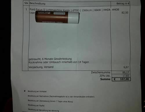

also, hab alles durch mit unserem mk2/1,6tdci.
Auto Unger etc... testet dir die Batterie meist umsonst.
Bei uns zuerst die Lichtmaschine defekt gewesen, vor ca. 1 Jahr.
Nachbau von ATL eingebaut.
So, dann ca. 4Monate später die Batterie defekt.
Ok, neue Batterie rein.
Jetzt vor 3 Wochen, wieder Theater mit Spannungsschwankungen.
Hab mir jetzt vom Verwerter eine 150A Original Denso besorgt mit 60tkm Laufleistung.
Eingebaut und alles wieder Top!
SCHEIß Nachbau, nie wieder!!!
Batteriespannung kannst du im Testmenü schön aufrufen.
Menüknopf gedrückt halten und Zündung ein, warten bis Testmenü erscheint.
MENÜknopf solange durchtippen bis Batteriespannung erscheint.
20170120-212522

Hallo, lag es nun an der Batterie oder dem Generator.
Die LiMa scheint aus dem Ausland gewesen zu sein wegen 20 % Ust.
Wo ist den der Menüknopf, den ich drücken müss?

Ausland...ja, bin ja aus Österreich.
Die Lima war schuld, bei der Nachbau-Kake ging die Spannung rauf und runter.
Hätte mir sicher jetzt auch die neue Batterie gekillt.
Originale Denso rein, und nix schwankt mehr.
Spannung lt. TESTMENÜ 14,3VOLT.
20170121-094642
