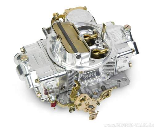

da ich neu hier bin, bitte ich um nachsicht, wenn dies der falsche platz für meine frage ist.
ich habe einen Dodge D200 mit holley 4fach vergaser.
ich muss gleich sagen, habe damit noch keine erfahrung.
bin gestern gefahren, spring super an, fuhr 10 km dann ging er aus und lies sich nicht mehr starten.
nach ca. 4 stunden lief er wieder aber er geht im leerlauf sofort wieder aus - also sofort wenn man vom pedal runter geht. springt dann nach etwas orgeln wieder an. aber den leerlauf hält er nicht.
könnt ihn mir hiermit etwas weiterhelfen???

Das Geschickteste wäre, mach ein Video davon. Die Beschreibung ist recht dünn und so können wir uns quasi selbst ein Bild machen was passiert.

was übrigends komisch ist, aus dem rohr das da so schräg ist sprudelt ab und an sprit,
ist das normal und wenn ja warum,
und was ich vorhin festgestellt hab, die 2. vergaserstufe ist garnicht angeschlossen. aber die brauch ivh ja eigentlich nur bei vollgas. oder?
das da Sprit raussprudelt ist GANZ SCHLECHT.
Das spricht dafür das dein Needle&seat gar nicht richtig schließt und der Vergaser total überläuft.
ah, das wäre ja der grund für das absaufen dann.
oder?
was ist das needle/seat??

Needle & seat ist dein Sprit bemessung ventil in der Schwimmerkammer.
Wenn du mir ein Foto vom Choke vorne mit den eingeschlagenen Nummer schickt kann ich dir eine Explosionszeichnung von dem Vergaser verlinken, da kannst dann auch genau sehen was wo wie sitzt.

Du kannst mit diesen Nummern 3310-3 auch gerne selbst auf der Holley Homepage schauen und dir dort die Anleitung und Zeichnungen und sonstigen Daten zu deinem Vergaser anschauen.

darf denn überhaupt irgendwann aus dem rohr sprit raus kommen???
was würdest du jetzt machen??? die nadel reinigen und auf sitz prüfen??
Nein, das Rohr ist die Belüftung für die Schwimmerkammer und dient dazu, das diese nicht unter Druck steht (anders bei Turbo / Kompressor Motoren).
Korrekt, wobei sich vllt sogar eine komplette Durchsicht auch lohnen würde, denn arg viel mehr ist dazu dann auch nicht mehr nötig ;)

Du kannst sowas ganz einfach selbst machen. Und ein Gestänge zur zweiten stufe die ist Unterdruck- (sprich Last) abhängig gesteuert.
Steht alles in den Handbüchern die man sich einfach bei Holley runterladen kann.
