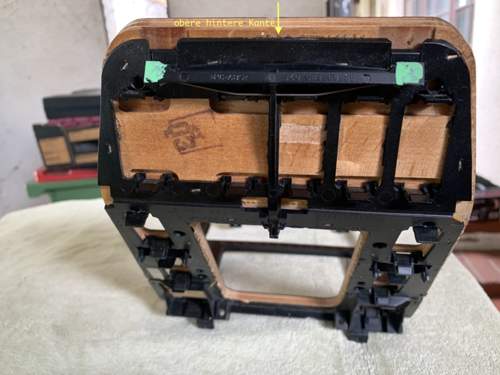

Moin SternFreunde,
hat hier Jemand eine Anleitung oder Tips, wie man eine
durchgehende Holzabdeckung der Mittelkonsole eines W140 Mopf 06/96,
ausbauen kann?
Für die zweigeteilte VorMopf gibt es Infos im Netz.
Aber
Für eine durchgehende ab Mopf habe ich nirgends eine Anleitung oder Beispiele gefunden.
Kann hierzu Jemand weiterhelfen? Habe für meine ein Foto beigefügt.
btw
Warum ich da bei will.
Hinter der Holzverkleidung, in der Ecke oben links am Übergang zum Armaturenbrett, knarzt es beim Fahren und klackert es oft, als wäre dahinter (oft, nicht immer) etwas locker.
Mit Dank für Euer hoffentlich weiterhelfendes Feedback vorab
Mittelkonsole W140 Mopf

Themenstarteram 25. September 2024 um 4:37
Danke für den Input. Es hat geholfen, das Verstehen um die Befestigung der Holzabdeckung zu erweitern.
Nachdem ich mir nun einige Fotos in Inseraten anschauen konnte, in denen zum Glück auch die Rückseite gut dargestellt war, scheint es so zu sein:
Auch in der Mopf-Version (einteilig durchgehende Holzabdeckung) scheint das Lösen im ersten Schritt wie im Vor-Mopf zu sein.
Das kann man bei Youtube gut sehen.
Anschließend müssen dann Radio und Klimabedienteil raus.
Weil sie anscheinend beide die Holzabdeckung mit an die Konsole drücken, Foto 1 zeigt die Rahmung in dem Bereich und das lässt diese Schlussfolgerung zu, meine ich.
Radio und Klimabedienteil scheinen nach meiner Einschätzung also beide Teil der Befestigung zu sein.
Soweit ich das (Stand jetzt) einschätze, wird dann das Holzteil (wie im Vor-Mopf) im Bereich des Wählhebels vorsichtig herausgelöst.
Es scheint da evtl. noch Stecknupsis zu geben, die ggf. leicht brechen könnten (wenn ich das Video richtig verstanden habe).
Für mich scheint es, dass beim vorsichtigen Herausziehen dieses Bereichs der Holzabdeckung sodann dieses Teil ganz vorsichtig ganz leicht nach oben angewinkelt werden müsste.
Im nächsten Schritt, so scheint es, müsste das ganze Holzelement dann ein wenig nach unten gezogen werden.
Dadurch müssten dann (vermutlich) oben am Ende der Holzabdeckung zwei Stecknupsis freiwerden (Fotos 2 und 3), die ganz oben (vermutlich) in zwei kleine Löcher gesteckt sind und anscheinend die Holzabdeckung ganz oben unterhalb des Armaturenbrettes festhalten.
Da Radio und Klimabedienteil das Holz im mittleren oberen Bereich festmachen, ergibt sich hieraus, so scheint es, die notwendige Stabilität der Holzabdeckung, trotzdem es im aufsteigenden Bereich keine Schrauben gibt.
Das sind jetzt erstmal nur Vermutungen. Basierend auf den Videos und Fotos, die frei verfügbar sind.
Sollte Jemandem in meiner Theorie ein Fehler aufgefallen sein, freue ich mich über Hinweise und Tips.
Falls hierzu keine weiteren Kommentare / Tips / Hinweise kommen, würde ich gelegentlich dann mich mal daran machen, und anhand dieses Fahrplans (besser: dieser Theorie) mich daran versuchen.
Und dann berichten

@OleW140
Hallo Ole,
bin gerade erst aus dem Urlaub zurück gekommen und nach Durchsicht der M-T Benachrichtigungen möchte ich ganz kurz zu diesem Thema meine 2 Pfennig dazugeben.
Weitgehend ist der Ausbau der einteiligen Holzabdeckung wie bei der zweiteiligen. Radio und HVAC Bediengerät müssen ausgebaut werden, ebenso die Schrauben im Aschbecherbereich. Der Plastikrahmen im Holzausschnitt muß entfernt werden.
Dann muß der hintere, obere Schieber nach vorn gezogen werden. Man benutzt dazu den MB KI Ausziehhaken oder ein Stück 1mm Schweißdraht der u-förmig gebogen am Haken eingehakt wird (Bild 1, weiße Markierung). Dann wird nach vorn gezogen. Das ist die Theorie.
In der Praxis funktioniert es meisten nicht bei 25 Jahre alten Autos, da der Schieber durch Verdreckung nicht mehr gangbar ist - er bewegt sich nicht, bzw. das Ausziehwerkzeug rutscht vom Haken.
Dann kann man das Staufach ausbauen und ein 2mm Loch bohren um dann Schieber mit einem geeigneten Werkzeug (Sattlernadel) nach vorn zu schieben (gemäß Bild 2).
Der Schieber ist als Ersatzteil erhältlich gemäß Bild 3
Auf keinen Fall irgendwelche scharfen Werkzeuge (Schraubenzieher) zwischen Holzverkleidung und Konsole zum Aushebeln benutzen, das führt sehr leicht dazu, daß das Holz beschädigt wird.
