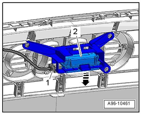

Erstmals schreiben einige dass sie die Teile bei Ebay für ~100€ ersteigert haben. Leider kann ich die Teile nirgends unter 500€ finden und das ist mir für den Umbau doch etwas zu viel. Besser gefällt mir da schon der eigene Umbau, bei welchem der Garagentüröffner im Auto verbaut wird und über einen Schalter in der Konsole betätigt wird. Hat da jemand Teilenummern für die benötigten Taster vom A5?! Einige haben auch das Homelink-System von einem BMW-Spiegel eingebaut, leider weiß ich nicht wie das ganze System schön integriert werden kann hat da jemand ne Idee? Ich benötige eigentlich nur 2 Öffner (Privat und Arbeit)
Mfg
Ist ganz einfach.
Kaufst den Schalter bei ebay. Kostet um die 30€. Dann die Blende für die Innenleuchte mit Homelink. Dann fehlt dir nur noch das STG. Kostet ca 50€ bei ebay.
Dann Kabelbaum basteln und fertig.
Original geschrieben von lyrix2005
Ist ganz einfach.
Wo kommt das Steuergerät hin? Wo werden die Kabel angeschlossen? Wo ist der Sender?
Taster sind ja an der Innenleuchte
Das Steuergerät ist der Sender. Sitzt vorne an der Stoßstange. Kann aber auch beliebig platziert werde
Kabel sind es nur wenige. So um die 6 oder sowas wars. Schaltplan hilft
sitzt genau mittig hinter den Audi Ringen im Kühlkergrill beim Vorfacelift...

Die Verkabelung in den Motorraum hinaus kommt mir etwas aufwändig vor. Gibt es da eine Anleitung, ansonsten seh ich mich der Sache nicht gewachsen :/
Eine Anleitung ist mir nicht bekannt - werde dies aber ggf bald nachrüsten , mal schauen ob ich es Schaffe dann ein paar Bilder zu machen

beim Facelift ist die ganze Geschichte ins MMI integiert...
