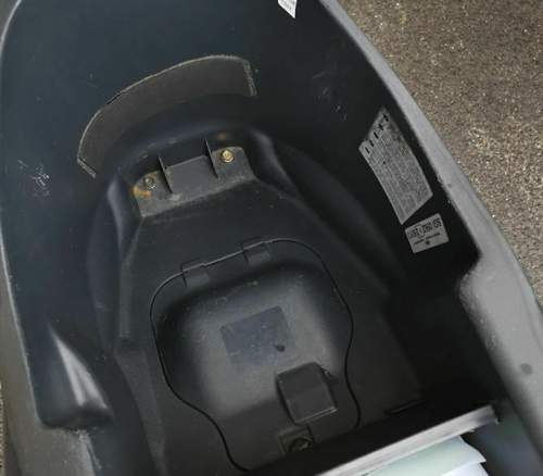

Hallo Zusammen,
ich habe einen Honda Bali SJ50 (bj. 96, 9600 km) und einige Fragen:
1. Die erste ist, dass ich die Zündkerze mal wechseln will aber ich habe keine Ahnung
wo die ist. Ich habe mal ein Bild mit meiner Vermutung gemacht.
Wenn sie da ist, dann weiß ich aber ned wie man da dran kommt... ^^
ich vermute es ist das ding hinten in der Mitte mit den 3 Punkten drauf...
2. Den Luftfilter will ich auch mal wechseln, kann ich das einfach so ohne irgendwelche Erfahrung?
und wo is der?
3. Und die hinterbremse ist total "low" da ist hinten so ne schraube an der Bremse (nicht am Helbel sondern am Hinterrad) kann ich die einfach ein wenig rausdrehen damit es härter wird?
4. Meint Ihr es bringt was wenn ich nichtmehr das 4€ Öl vom Kaufland tanke sondern Castrol Power 1 Racing 2T? (bringen bezüglich motorschonung das der Roller noch lange fährt, evtl. sogar etwas mehr leistung?)
5. Ich habe mir ein Vergaserreininger gekauft von Liquid moly, immer schön rein in Motor, gebracht hats nix für was is der kack dann da?
Vll. habt ihr ein paar tips für mich und antworten.
Grüße Patrick

Das mit den Punkten drauf ist die KSA.
Der Kerzenstecker liegt links davon.
Abziehen und mit einem Kerzenschlüssel die Zündkerze ausdrehen.
Die neue Kerze VON HAND einschrauben und mit 20 Nm festziehen.
und wo is der?
Hinten links über dem Variogehäuse.
Luftfilter entnehmen, neues Filterelement einsetzen - fertig.

Wie ist eine Bremse, wenn sie "low" ist?
Zum Einstellen der Hinterradbremse gibt es eine Schraube - die dreht man nach rechts (also "herein"), solange, bis am Bremshebel noch ein Spiel von ca. 1 cm anliegt.

danke für die Antwort. Mit low meine ich das ich den Bremshebel fast bis anschlag anziehen kann und
es passiert halt kaum was.
Die schraube zum festziehen der Bremse it aber schn die am Hinterrad oder?
20Nm? aha...und wenn ich keinen Drehmomentschlüssel habe?
Einen Drehmomentschlüssel kann man immer gut gebrauchen. Alternativ Kerze bis es nicht mehr geht per Hand einschrauben und dann eine Viertel Umdrehung anziehen.

ich bin froh, dass ich das teil ankriege...
links von dem punkte ding ist die Zündkerze und da auch irgentwo der Luftfilter, passt.
Jetzt noch ne neue Batterie und ab geht der spaß...
