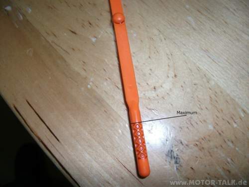

Themenstarteram 20. Januar 2011 um 11:49
ne hab ich noch nicht, hatte die Info bzw. die erinnerung von meiner frau erst heut morgen auf dem weg zu arbeit bekommen. Aber :D hab ihr eine mail zukommen lassen und diese wurde soeben beantwortet;
hier ein kleiner auszug:
Der Ölmessstab.. der ist unten etwas schmaler und geriffelt und da bis zum oberen Ende ist Öl dran.. Ein paar Zentimeter darüber ist ein Punkt .. Dazwischen ist kein Öl..
ne kleine frage... wo ist da min / max ?
ist der punkt -> maximal?
oder ist maximal, das ende vom geriffelten???
hab ja kein honda und sie weiß es anscheinend auch nicht ^^

Tolle und typsiche, weibliche Beschreibung! :D ;)
Also ich kann jetzt nur vom FN2-Ölmessstab schreiben aber es gilt im Allgemeinen folgendes:
Der Punkt, der sich weiter an der Ölmessstabspitze befindet ist der Grenzpunkt für Min. und der Punkt, der sich weiter zum Ölmesstabgriff befindet ist der Grenzpunkt für Max.. Das geriffelte ist meiner Ansicht nach teilweiße nur vorhanden, damit das Öl an dieser Stelle besser haften bleibt und man somit den Ölstand besser ablesen kann!
Themenstarteram 20. Januar 2011 um 12:23
aha... ok gute erklärung...
und nun hätte ich da ne frage, für mich zum verständnis: ist das ende des geriffelten "die mitte" oder schon "3/4" ?? :D
Boa Leute!
Ich war jetzt echt inner Garage und hab ein Bild gemacht :eek:
Dscf1195
Original geschrieben von darkestmind
Boa Leute!
sprich der wagen hat max. Öl, zumindest laut Aussage seiner Frau.
