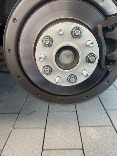

So hier wie versprochen die Bilder :-)
+2
Und noch 2 :-)

Wenn der Mittelpunkt der Felgentaschen auf den der Bohrungen für die Radbolzen liegt, sollte es passen. Die Diagonale einer M12 Mutter mit SW 19 beträgt 21,1mm. Du hast ~23mm in der Tasche gemessen.
Überprüfe mal wo die Taschen so liegen. (D1-D2)*0,5+D2 --> Lockkreis der Taschen. (d1-d2)*0,5+d2 --> LK der Bolzen.
Die ermittelten Werte sollten identisch sein.

Also damit du nicht meinst ich würde dir nicht antworten. Ich werde das mal so nachmessen wie du das in dem Bild aufgezeichnet hast (finde ich echt mega nett von dir) ich lieg nur im Moment flach und komm im Moment nicht ans Auto. Sobald ich wieder fit bin, werde ich mich aber umgehend darum kümmern. Vielen Dank schonmal für deine Mühe :-) Ich hatte ja Eibach mal selbst angeschrieben und bekam dann das als Antwort:
Sehr geehrter Herr ...,
wir bedauern, dass Sie ein problem mit unseren Pro-Spacern haben.
Anbei erhalten Sie vorab das TÜV Gutachten zum Abgleich mit Ihrem Fahrzeugschein.
In Ihrem Fall wurde leider unser Hinweis S9 nicht beachtet.
S:9
ACHTUNG - AUCH BEI SERIENFELGEN BEACHTEN! - Bei Verwendung der Distanzscheiben ist darauf zu achten, dass die verwendeten Felgen über geeignete Gießtaschen / Aussparungen zur Aufnahme der überstehenden Originalradbolzen verfügen, da ohne diese Aussparungen ein Verbau der Felgen bzw. Verwendung der Distanzscheiben nicht möglich ist. Bitte insbesondere die überstehende Länge des Originalstehbolzens beachten. (Beispiel: Stehbolzenlänge 25mm - Scheibenbreite 15mm = 10mm Überstand des Originalbolzens. Also sollte die Tiefe der Aussparung mindestens 11mm betragen. Ferner muss die Höhe/Breite der Aussparung mindestens 22mm betragen, um die überstehende Anschraubmutter aufnehmen zu können.) Ferner ist es erlaubt, überstehende Radbolzen mit einer Säge entsprechend zu kürzen. (Maximal bis zum Anfang der Mutter. - Wir empfehlen, nur die notwendige Länge zu kürzen.) Dabei bitte die Verwendbarkeit aller am Fahrzeug verwendeten Felgen (z.B. Sommer- /Winterräder) berücksichtigen! ACHTUNG: bei 15 mm Scheiben ist immer eine Aussparung von mindestens 7 mm Tiefe notwendig (Bei 20mm Scheiben mindestens 2mm), da die Anschraub-Muttern über die Scheibenanlagefläche überstehen!
Allerdings ist dieser Hinweis nirgends zu finden, weder im Gutachten noch da wo ich die Platten bestellt habe. Nur bei Eibach selbst auf der Seite. Und das dann auch noch sehr versteckt und nachdem man wo draufklickt, das nicht so aussieht als wenn man draufklicken könnte.
Naja ich vermute mal stark das ich das als Lehrgeld abstempeln kann. Zurück geben kann ich sie nicht, da ich sie schon mal montiert habe und passen tun sie in Verbindung mit der Felge ja leider auch nicht.
Komm erstmal wieder auf die Beine. Gute Besserung. Eigentlich passen die Taschengrössen ja.
