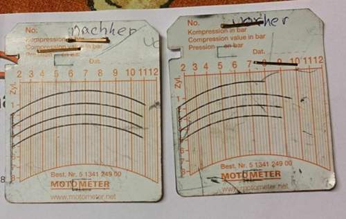

Das Problem habe ich zu Zeit auch. Meiner ist ein Benziner RD8 Bj.2004 158000km gelaufen.. Wenn ich ihn morgens starte, läuft er sehr unruhig, hört sich an als ob er auf drei Zylinder läuft. Drehzahl ist erst bei 1800 und fällt dann ab auf 500-800 und wenn kein Gas gebe geht er auch aus.
Im warmen Zustand ist das Problem nicht.
Kennt jemand dieses Problem?
Kerzen, Luftfilter, Öl ist vor 20000km gewechselt worden.
@dr.caddy schrieb am 20. Januar 2015 um 09:16:20 Uhr:
Habe morgen ein Termin beim HH, heute nach der Arbeit ist die MKL angegangen und leuchtet in eins durch. Bin mal gespannt, welcher Fehler ausgelsen wird.

War heute beim HH Fehlerspeicher auslesen. Auf allen 4 Zylinder Zündunterbrecher. Der Mechaniker meinte Kerzen auf und dann Ventile einstellen, deer Termin ist Dienstag.
MkL ist nach wie vor noch an. Jetzt geht aber auch bei Warmen Motor im Stand aus, egal ob warmen oder kalten Motor.
Schauen was Dienstag der HH nach dem Ventile einstellen sagt.
MfG
dr.caddy
So nach dem einstellen der Ventile, hat sich das Problem gelöst. Der dicke läuft wieder wie ein Uhrwerk. Verntile waren alle zu stramm eingestellt. Die haben vor dem einstellen und nach dem einstellen Kompression gemessen.
Dsc-0444
@dr.caddy schrieb am 4. Februar 2015 um 20:44:37 Uhr:
Da mein Dicker eine Gasanlage hat, sollten alle 20000km die Ventile eingestellt und Kerzen erneuert werden.

So Leute.
Problem mit dem Ausgehen gelößt. Nach dem ich bei meiner Werkstatt des Vertrauens (keine Honda Werkstatt ,die sagten " keine Ahnung. Mal Fhren bis was kaputt geht") die Ventile habe einstellen lassen , ist alles wieder Gut.
Geht nicht mehr aus und Schnurrt wieder im Stand.
