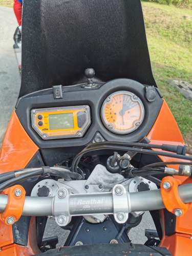

ich bin Besitzerin einer nicht umgebauten Honda FMX 650. Beim letzten Vorstellen beim TÜV beanstandete dieser, das ein Nachweis fehlt, das der Lenker, ein Renthal 808 an dem Motorrad verbaut sein darf.
Ich bin etwas ratlos, ich hab an dem Motorrad nichts verändert, in allen gängigen Gebrauchtmärkten ist der gleiche Lenker an der FMX 650, aber ich habe es halt nicht schriftlich.
Wie habt ihr eure Lenker eingetragen? Kann mir vll jemand sagen, woher man eine Originalteilliste bekommt?

Der Renthal 808 ist ein Zubehörlenker ohne TÜV/ABE.
Ist das Motorrad seit Auslieferung in deinem Besitz? Irgendwer muss ihn ja montiert haben, da er ab Werk nicht verbaut war.

also ich bin verwirrt. Nein, das Motorrad hat zwei Vorbesitzer. aber der Lenker ist nicht silber, er sieht aus, wie das Original, das gepostet wurde. Wo finde ich eine Seriennummer?
Ein Honda Händler konnte mir nicht weiter helfen, er sei noch nicht so lange Hondahändler..
Ich war auch nicht zum ersten Mal beim TÜV, bisher immer ohne Probleme.
Wie ist denn der Prüfer drauf gekommen,dass es Renthal 808 ist?
Muss er doch sicherlich eine Nummer gefunden haben.

Na, es steht auf dem Lenker.
Da hilft wohl nur, einen neuen Lenker zu kaufen.
Gibt's mit ABE bei führenden Motorradteilehandel.
Anbauen, ABE mitführen.
