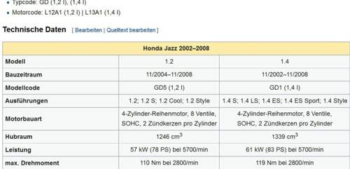

Sorry, nicht mal das. Der i-DSi hat tatsächlich auch nur acht Ventile und eine Nockenwelle. :)
Ok, von welchem Motor sprechen wir dann ganz genau? Der kleine 1,2l I-DSI mit dem Code L12A hat laut Wiki (Englisch) 16V, bei dem "großen" I-DSI L13A schweigt sich die Wiki Seite aus, für den I-VTEC geben die aber wieder 16v an...
https://en.m.wikipedia.org/wiki/Honda_L_engine?wprov=sfla1
Mögen die größeren i-DSi Motoren 16 Ventile haben, die gab es in Deutschland eh nicht. Ich meine somit die hier verkauften 1.2 und 1.3 Liter Motoren. Und die hatten nur 8 Ventile. Den 1.3er fahre ich auch in meinem 2012er Jazz. In der stärksten und sparsamsten Variante wurde der Motor nämlich noch von 2011 bis 2015 verwendet und erst mit dem jetzt aktuellen Modell abgelöst.
Der i-VTEC wurde im regulären Jazz von 2008 bis 2015 verbaut und hat tatsächlich 16 Ventile.
Idsi
Woher kommen Deine Infos? Da liegt dann entweder deine Quelle oder Wiki falsch...
Nachtrag: In meinem WHB stehen auch 8V, allerdings ist da auch nur der "große" 1.4 aufgeführt...
Die habe ich von Wikipedia, deutsche Version.
Und für den 1.3er habe ich den Beweis unter meiner Motorhaube. :)
Stimmt, da steht es ja auch...
Naja, dann muss eine von beiden Wikis falsch sein. Beim 1,4er der mit 1339ccm eigentlich ein 1.3er ist sind wir uns ja auch unstrittig einig und bestätigt wird es auch vom WHB. Beim 1.2er wäre ich geneigt Dir und der deutschen Wiki ebenfalls zu glauben wobei das ja eigentlich auch egal ist ;)

Also ganz logisch betrachtet ohne irgend ein WIKI:
Ein 16V 4 Zylinder hat 4Ventile pro Zylinder...der Kolben ist rund und die Ventile sitzen im Kreis mit annähernd maximaler Grösse für die Leistung...in der Mitte sitzt dann die Zündkerze in ihrem Gewinde..dazwischen sind noch ein paar mm Material des Zylinderkopfes...
Der Doppelzünder hat 2 Zündkerzen und dann auch 2 Ventile somit lassen sich diese 4 Bauteile wieder möglichst gut dimensionieren...mit ein paar mm Material des Zylinderkopfes...abgesehen davon haben die (alten) Motoren des Jazz II untenrum einiges mehr an Drehmoment was wiederum für den 2 Ventiler spricht...
PS noch: habe schon bei Jazz II Ventile eingestellt und es sind definitiv 2 pro Zyl...
