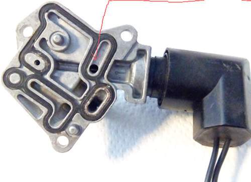

Leider jedesmal wenn Motor kalt ist muss ich lang Orgeln... Wenn es endlich klappt dann darf ich kein Gas geben sonst geht der Motor gleich aus. Motor muss 1 - 2 Minuten im Leerlauf laufen. Danach läuft alles einwandfrei.
Das ist mein erster Roller mit E-Choke.
Wird Vergaserreinigung eine Hilfe leisten? Oder neue EChoke?
Im Anbetracht der Tatsache, dass ein Honda E-Choke über 100 Euro kostet (zumindest der von meinem 125er Dylan) würde ich es erst mal mit einer Vergaserreinigung versuchen.
Eventuell sind die Düsen durch Korrosion oder Kristallisation zugewachsen.
Wie lange hat Roller gestanden ?
Ca. 4 Monate
Hat der Roller vorher sauber gelaufen ?
4 Monate Standzeit ist eigendlich kein Problem.
Honda habe ich im Oktober 2021 gekauft. Damals gab es auch Startprobleme.
