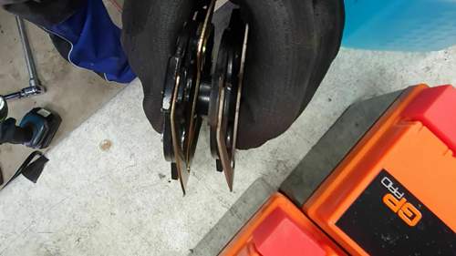

Hallo Zusammen,
...hier mein Erfahrungsbericht...
das Problem soll angeblich bei den Delphi - Kompressoren üblich sein bzw. häufig vorkommen. diese Sicherungsscheibe macht hier wohl oft Probleme. Der Kompressor ist dann aber i.O. Bei mir war es der Delphi 5N0820803A. Der Tausch dieser Sicherungsscheibe war absolut problemlos. Rechts vorn aufbocken (Sicherungstütze unterlegt!!), Rad ab, Kotflügel- Innenverkleidung raus. Von hier hat man einen super Zugang. Diese Zentralschraube habe ich binnen weniger Sekunden mithilfe eines 12V Schlagschraubers (für Reifenwechsel) heraus bekommen. Defekte Scheibe raus, neue Scheibe (mit Schraubensicherungslack) eingesetzt und alles wieder zusammengebaut. Aufwand bei mir ca. 1 Std. Bis jetzt alles gut! Kostenvoranschlag beim Freundlichen... 800,- für die Fehlerdiagnose brauchte der Meister ca. 5 Sekunden ...Schraube dreht nicht mit = Klimakompressor defekt, muss getauscht werden. Sehr interessant war allerdings, dass von einem Spülen der Klimaanlage keine Rede war. Ich habe für mich die Entscheidung getroffen, dass ich dieses Versuch wage.
Und bitte, ich möchte hier auf keinen Fall Werbung für diesen Schrauber machen aber bei mit ließ sich diese zentrale Schraube mit diesem Schlagschrauber ohne Probleme lösen.
lg PXMueller

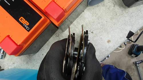

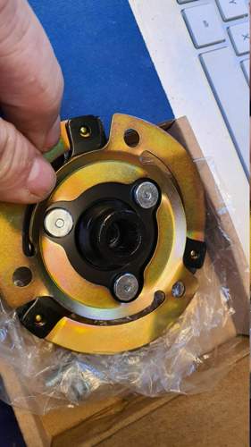

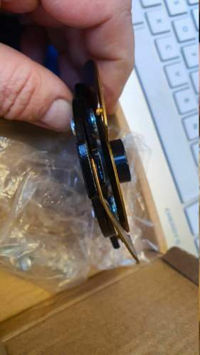

Hallo Superpopper,
ich habe den Tausch am Samstag hinter mich gebracht und kann dir teilweise deine Fragen beantworten.
  1. Brauchst du nicht, der neue Mitnehmer sitzt in der Riemenscheibe und kann sich deshalb durch den Riemen nicht bewegen. Die Welle greift ja wieder im Mitnehmer und dreht sich dementsprechend auch nicht mit.
  2. Geht ganz easy mit einem Schlagschrauber auf, ohne Gegenhalten. Ob elektrisch oder mit Druckluft wird egal sein, ich selbst habe es mit einem billigen Druckluftschlagschrauber aus dem Bauhaus gemacht.
  3. Damit kann ich leider nicht dienen, habe die neue Schraube mit blauem Loctite eingeklebt und mit Gefühl unter Zuhilfenahme einer 1/4" Ratsche angezogen.
Meine Klimaanlage funktioniert seitdem übrigens wieder einwandfrei, insgesamt habe ich gemütlich (inkl. Pause) eine Stunde gebraucht, dürfte auch für ungeübte Schrauber kein Problem sein.
Im Anhang mal noch ein Bild der beiden Mitnehmer. Die Welle des Klimakompressors sah übrigens noch sehr gut aus.
Zum benötigten Werkzeug:
  • 17er Nuss
  • 10er Nuss
  • Torx T27
  • Torx T25
  • Schlagschrauber
Vergleich Alt/Neu
