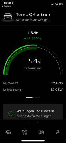

Entspricht folgender Wert dem Durchschnitt bei einem 45er?
25% = 108 kW
54% = 82 kW
Aussentemperatur 25 Grad. Nur kurze Strecke gefahren.

Bei meinem 40er habe ich leider am HPC nur max. um die 70 gesehen, von ausgehend 30% war es zeitlich noch ok.

@budkai Ok, dann liegt es evtl. an der Akku-Temp. Mein Akku war bei 25 Grad Aussentemperatur nicht warmgefahren.
Denke tiefer soc ist wichtiger

@DyingGod Toll, scheint meiner nicht hinzubekommen
Bei meinem 45er starte ich bei SOC kleiner 10% immer mit 175kW, dann auf 150kW und bei 80% bin ich dann bei ca 70kW. 1-80% in 37 Minuten. Entscheidend ist der niedrige SOC. Achso und natürlich Akku immer über 20Grad.
175 kW nur beim großen Etron. Bei mir maximal 138 kW. Von 5% bis 80% dauert es ca 35 Minuten. Und für die letzten 20% nochmal 30 Minuten. Am Besten läuft es beim 300 kW Lader, beim 150 kW Lader bekommt er die Leistung nicht. Immer ohne warm fahren.
