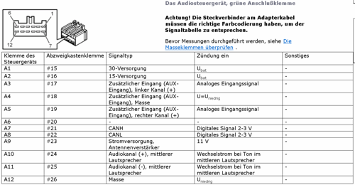

war heute bei meinem Volvohändler. Er sagt, die Platine worauf die Lämpchen für das HU 850 sitzen sei defekt und man könne sie nicht nachbestellen. Hat jemand eine Idee wo man diePlatine noch bekommen könnte?

ich habe für einen Bekannten zwei HU-850 repariert. Das Problem liegt auch nicht auf der Platine mit den Lämpchen sondern im "Hauptteil", der für die Spannungsversorgung der Lämpchen zuständig ist. Für die Reparatur muss die Headunit komplett zerlegt werden und es werden Bauteile(um die defekten zu ersetzen) benötigt. So eine Reparatur kostet dann auch weit weniger als 350€.

An welchem Lautsprecherkabel? AFAIK hat nur das HU-803/850 den Verstärker für den Centerspeaker. Und das HU-650 hat auch kein Dolby Prologic bzw. 3-Kanal-Modus.
