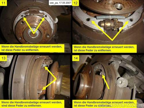

Wenn die Handbremsbeläge noch nie gemacht wurden geh' mal davon aus, dass die so aussehen wie auf Bild 1.

Ja, Sauberkeit ganz wichtig, an der Radnabe sowohl als auch an den Sättel. Es gibt eine Rep. Anleitung ( wo ich das anghängte Foto her habe) die ist sehr gut. Dann den Kolben im Sattel etwas raus, rein sowie drehen, dass dieser leichtgängig ist. Die Klötze mit Bremsenpaste an den Auflageflächen (ausgenommen Rückreite) betreichen und dass die Teile innen der Handbremse alle leichtgängig sind.
Bevor Du die Scheibe abbauen willst, musst Du den Verstellexenter der Handbremse zurückdrehen (durch das Loch eines Radbolzen) und die Handbremsseile lösen. Du bekommst sonst aufgrund dem Grat die Scheibe nicht über die Bremsbeläge der Handbremse.

Was man auch nicht vergessen sollte ist der Federnsatz für die Handbremse, normal kann man die alten wieder benutzen, macht aber i.d.R. und zum Preis von gerade einmal 6 - 7€ keinen Sinn.
