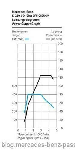

Also, 620NM hat ja eigentlich schon alles gesagt:
Bei niedrigeren Drehzahlen (die beim 200 CDI schon für recht hohe Geschwindigkeiten sorgen können) hat der 200CDI absolut ausreichend Kraft (ganz im Gegensatz zu den alten 200ern), auch für so einen schweren Wagen, und auch kaum weniger als z.B. der 220. Was er nicht kann ist ganz oben noch mal einen "rausholen" (Drehmomentkurve fällt, wahrscheinlich stärker als technisch notwendig), aber wenn man das nicht braucht, ist man trotz deutlich weniger PS (fast) genauso gut bedient wie beim BMW.
Hubraum an sich hat gar nichts zu bedeuten..., grundsätzlich kann man aber mit mehr Hubraum mehr Drehmoment (Druck) erreichen. Und die Max-Leistung ist dann wiederum davon abhängig, wie hoch man die Maschine drehen lässt, und das geht wiederum prinzipiell mit kleineren Motoren einfacher (weniger Masse). Wie gesagt, prinzipiell...

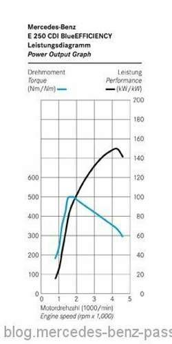

Noch weiter vereinfacht:
Die Spitzenleistung (idR knapp vor der zulässigen Höchstdrehzahl erreicht) ist in der Hauptsache für die Vollgasbeschleunigung verantwortlich.
Das max. Drehmoment (das meist bei mittleren Drehzahlen erreicht wird) ist für den Durchzug beim Beschleunigen bei normaler "Reisedrehzahl" ohne Zurückschalten zuständig.
Je weiter drehzahlmäßiger diese beiden Maxima voneinander entfernt sind, desto elastischer fühlt sich der Motor an. Je höher der "Drehmomentbuckel" ausgeprägt ist, desto weniger drehfreudig wirkt der Motor.
Aufladung durch Turbo und/oder Kompressor ergibt meist eine kräftige Anhebung und Verschiebung des Drehmomentmaximums nach unten, deshalb sind diese Motoren meist sehr angenehm zu fahren, bieten für die angeführte Leistung überraschend gutes Beschleunigungsgefühl.
Der Kompressormotor punktet dadurch, dass die Aufladung schon ab Standgas funktioniert, während jeder Turbomotor eine mehr oder weniger ausgeprägte Anfahrschwäche ("Turboloch") hat, wenngleich das auch heute dank Doppelturbos, variabler Anström-Geometrie etc. stark gemildert ist. Der Turbolader nutzt Abgasenergie und verbessert dadurch den Systemwirkungsgrad, der Kompressor mechanische Leistung der Kurbelwelle, mindert daher den Wirkungsgrad grundsätzlich ein wenig.
"Kastrierte" Motoren wie der 200 CDI sind untypische Beispiele, da deren Kennlinie in kaum einem Zusammenhang zu den technischen Möglichkeiten steht. Das macht diese Motoren aber nicht unbedingt unsympathisch, die gleichmäßige und einfach berechenbare Leistungsentfaltung ist meist sehr komfortabel, aber ohne jede sportliche Attitüde.
Der Hubraum selbst spielt kaum eine Rolle für das Fahrerlebnis, solange die Aufladung in jeder Fahrsituation diesen Mangel ausgleichen kann. Hier krankte es in der Vergangenheit oft, ebenso bei der Haltbarkeit der thermisch und mechanisch höher belasteten Teile. Aus diesen Erfahrungen kommt der Ruf nach mehr und minder belasteten Hubraum.
In Kombination mi einem Automatikgetriebe werden oft die möglichen Drehmomentmaxima des Motors nicht ausgenutzt. Im Sinne einer bessere Reaktionsfähigkeit und geringere Motorbelastung neigen die Getriebesteuergeräte dazu, frühzeitig zurückzuschalten. So ist in unserem S211 E 200 CDI klar bemerkbar, dass zB die Beschleunigung per Tempomat von 100 auf 130 km/h mit überraschendem (!) Schub im 5. Gang möglich ist, während bei "manueller Beschleunigung" per Gaspedal recht früh bei viel geringerer Beschleunigung schon auf den 4. Gang gewechselt wird.

Vergleichstechnisch sehe ich den 520d beim 220CDI und den neuen 525d beim 250CDI.
Im Sprint liegen jeweils die BMW's vorn, bei der v/max leicht der 220CDI bzw. Gleichstand, ohne allzu wissenschaftlich zu werden.
Bewegt man sich im reinen Teillastbereich, ist sicher auch der 200CDI mit neu 360NM und der 7g-tronic eine Alternative, der dann aber auch schnell mal im Sprint die Puste etwas ausgeht.
Bei den Tests ( immer subjektiv ) der Autozeitungen hat hinsichtlich Motor/Getriebe-Kombi im Fahrbetrieb der 520d derzeit leichte Vorteile gegenüber dem 220CDI. Die sind aber sicher individuell unterschiedlich wahrnehmbar und vielleicht nicht kaufentscheidend.
