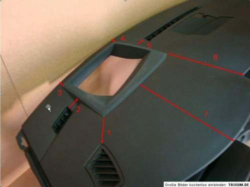

Ich möchte in der nächsten Zeit bei meinem E60 das HUD nachrüsten. HUD, Schalter, Stecker, Kabel usw habe ich schon alles. Möchte mir aber kein Armaturenbrett mit HUD-Ausschnitt kaufen, da diese auch gebraucht noch sehr teuer sind.
Habe ein Bild mit Pfeilen und Nummerrierung eingefügt. Hier ist natütlich immer von Kante zu Kante gemeint. Wäre super, wenn mir jemand der ein HUD verbaut hat, dies abmessn kann.
1...
2...
3...
4...
5...
6...
7...
DANKE!

1... 55mm
2... 25mm
3... 3mm (geschätzt bis zur Kante, wegen Scheibe nicht messbar ;-))
4... 3mm (ebenfalls geschätzt bis Kante)
5... 35mm (Maß bis zur Vertiefung, nicht bis zum Gitter)
6... 195mm
7... 208mm
Alle Angaben ohne Gewehr und Pistole ;-)
Mfg
Hermann
Im bmw treff hats mal einer gemacht, ist schon laenger her und der hat damals gemeint das die normalen armaturbretter eine art markierung oder vorstanzug auf der unterseite fuers hud haben.
ich hatte das mal nachgerüstet. Irgendwo ist hier im Forum auch mein Beitrag. Für Bastler ohne neuem Amaturenträger hatte ich eine Art Schablone gebaut. Ist aber schon etwas her und ich weiß nicht in welcher Ecke ich da suchen soll. Vielleicht helfen die Fotos, die ich seinerzeit gemacht habe aus.
Viel Erfolg
Jens
Das mit deinen Abmessungen kannst du vergessen.
Der Ausschnitt unter der Blende ist total anders.
Am besten Armaturenbrett raus, Die dicke Dichtung von unten auf die Vorzeichnung im Armaturenbrett legen
und dann hast du deinen Ausschnitt.
Blos nicht die vorzeichnung im Armaturenbrett komplett ausschneiden. Dann is es zu groß.
Wenn du es laut dichtung angezeichnet hast dann schneide es mal ein stück kleiner, vor allem zur Frontscheibe hin nicht zu viel wegschneiden.
C
wie mein Vorredner es schon sagte, Abmessen von oben hilft wenig, da der Schnitt von unten stattfindet. Etwas kleiner beginnen und sich dann auf das richtige Maß zuarbeiten. Die Blende geht eigentlich recht tief bis unter die Scheibe, weil erst dadurch die Stufe im Armaturenbrett richtig abgedeckt wird ohne dass die Blende hochgedrückt wird. Die Abmessungen helfen eigentlich nur für die Feinjustage rechts-links.
Ich habe 4 Studen herumgedremelt und geschnippelt bis es gepasst hat und so schön wie auf den Bildern habe ich es nicht hinbekommen - aber zum Glück wird es ja mit der Blende abgedeckt.
