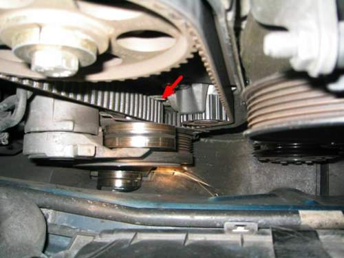

Folgender Vorschlag:
1) ist der Nockenwellen-Steuerriemen i.O.? Abdeckung (Beifahrerseite) über dem Steuerriemen (2 Clips öffenen) abnehmen und Riemen prüfen, ggf. jemand Anlasser betätigen lassen
Einbau der Abderckung ist etwas tricky, muss aber leicht in Position reingehen, nicht mit Gewalt!
2) ist die Riemenspannung/Spannrolle ok? siehe Bild, roter Pfeil
3) ist der Pumpen-Riemen ok? Abdeckung (Fahrerseite) über dem Pumpenriemen (Turbo-Schlauch abnehmen, 2 Schrauben lösen) abnehmen und Riemen prüfen, ggf. jemand Anlasser betätigen lassen
Wenn das alles ok ist, dann kann man weiter suchen...
