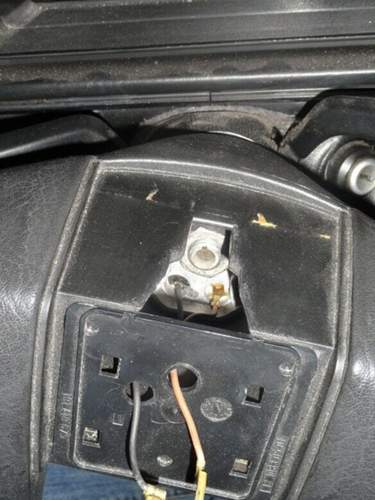

Folgendens..
Statt zu hupen gab es vorher immer nur einen kleinen Klick aus der Richtung des Sicherungskastens.
-> Sicherung gecheckt, war durch, ersetzt, neuer Versuch:
Das Klicken bleibt bestehen und beim loslassen der Hupe kommt ein ganz kleinlautes "tuut"
Lösungsvorschläge?
PS: Golf 2, EZ, 3/84

Wenn er aus richtung ZE ein Klacken hört würde ich auf ein Relais tippen,
also Doppeltonhorn. Und das Beide Kaputt gehen ist eher unwahrscheinlich.
Ich würde eher auf ein defektes Relais mit abgebrannten Kontakten tippen.
Schau mal ob bei dir auf Steckplatz 6 ein Relais oder eine Brücke Steckt.
edit: Und ja, auch be der alten ZE schaltet man Masse zur Hupe
nehm den hupenknopf runter, da hast einmal plus vom schleifring und einmal masse auf eben masse. jetzt nimmst ein kabel, hällst es minus der batterie oder an einen bescheiten massepunkt der nicht an der lenksäule liegt und hällst ihn auf PLUS der hupe. wen dann alles gut ist und es hupt dann is dir eben der massepunkt vom lenkgetriebe weggegammelt. hatte ich auch erst am we

Hab ja schon nachgesehen dodo
Kein Relais bei Einfach-Ton, Relais bei Doppelton, so wie man es kennt.
Desshalb soll der TE ja nachsehen ob er ein Relais oder Brücke hat.
Wenn ein Relais würde ich das erstmal im Verdacht haben, wenn eine Brücke,
dann wie oben beschrieben Masse der Lenksäule checken.
Dann könnte man aber auch auf die Brücke mal Masse legen müsste dann Hupen
Ich kannte den Unterschied nicht, daher war ich mir nicht sicher. Bei mir war alles mögliche zusammengestrickt . Wenn dem so ist, sollte der TE auf jeden Fall sukzessive abklopflen und dann wieder berichten wie und was.
jo leute vielen dank an alle soweit.
aber im dunkeln suchen macht nicht soviel spaß.
aber gut, gibt schonmal n paar sachen zu überprüfen.
Ja, Masse (ausreichend starkes Kabel nehmen) auf die Brücke sollte klappen daß dann die Hupe "geht".
Bei der Relaisversion einfach mal testweise das Relais tauschen, es müßte auch das Rel. der Nebelscheinwerfer passen. (#53). Bzw. alle normalen KFZ-Relais mit gleicher Kontaktbelegung, ist ja bei 99% der Relais aufgedruckt.
Wenn immer nur noch das kleinlaute "tuut" zu hören ist: entweder mal ne neue Hupe dranhängen, oder zum Test eine Glühlampe. Je nachdem was grad da ist.
Der Test mit dem Multimeter ist zwar ok aber falls Kontaktschäden/Massefehler vorliegen kann es sein die Spannung bricht erst zusammen unter Last. Deshalb auch der Lampentest.
Zur durchgebrannten Sicherung: es könnte evtl. auch sein daß beim Steuergerät für Lüfternachlauf (#31, meist oben auf der ZE) was im Argen liegt. Das bekommt auch Strom von der Sicherung der Hupe.
