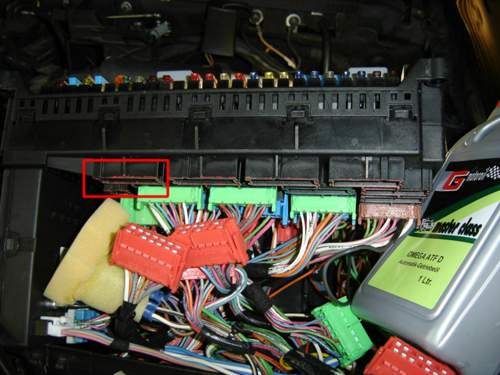

Moin...Brauche mal Hilfe... ML 320 von 99 ....Vor ein paar Tagen ist mir aufgefallen das die eine Hupe nicht mehr geht ....hab ich gedacht ...ich warte bis es wärmer wird ..und dann schau ich mir das in Ruhe mal an..aaa..lecken jetzt gehen beide nicht mehr .. ich habe was von einem Relais im Deckel des Sicherungskasten gelesen...kann es sein das es defekt ist und was würde sowas kosten ..? wär dankbar über ein tip ..bevor die Geier von der Merceds Werksstatt wieder einem das Geld aus der Tasche ziehen .. gruß Christian

hi,
Gründsätzlich solltest du zunächst die Sicherung kontrollieren, dann die Stromleitungen die zur Hupe gehen, testen. Stromprüfer zwischen beide Leitungen und eine zweite Person die Huptasten betätigen lassen.
Viel Glück...
mfg
Servus
Ich hatte vor ca. 6 Wochen auch das Problem, mit Sicherheit sind die Hupen kaputt , war bei mir auch so.Die Hupen haben um die 70,-€ gekostet, kannst Du selbst einbauen, habe ich sogar geschafft. Aber wie die Vorgänger beschrieben haben solltest Du Relais und Sicherung und ob Strom ankommt überprüfen.
MfG sternfetischist
Danke für die Info ..Verwundert bin nur das beide im Abstand von 4 Tagen nicht mehr gehen ... Sicherung und Relais ist beides heil ! Muß mal messen ob da unten überhaupt Strom ankommt.. Vermute aber eher das vom Lenkrad kein Strom mehr kommt ..na ja erstmal danke..Gruß und Danke Christian
