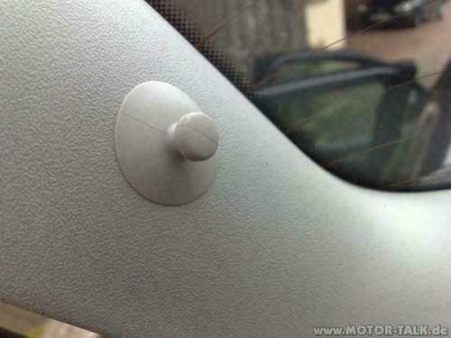

Die Halterung hat sich verabschiedet und kann das Teil auch nicht mehr finden sonnst hätte ich es mal geklebt.
Laut VW gibt’s das nicht einzeln sondern ich muss die ganze Abdeckung tauschen. Kann ich mir nicht ganz vorstellen.

Spax reindrehen und weiß anpinseln....oder so. Sie wollen es ja nicht anders, eine Nutzungsdauer der Fahrzeuge über 5 Jahre hinaus ist scheinbar nicht mehr vorgesehen ;)

Das habe ich es gemacht aber habe angst das es die Kordel aufniffelt.
Und wie es ausschaut... nur murgs.
Habe sie jetzt ausgebaut und werde mit morgen 2 Stück drehen auf Edelstahl und hinten ein 10x5mm Gewinde machen das ich sie hinten mit einer selbstsichernde Mutter befestigen kann.
Ich Poste da mal ein Bild wenn es fertig ist.

Themenstarteram 7. Dezember 2009 um 17:32
Ich denke meine Sind jetzt für die Ewigkeit. :D

Sieht toll aus. Selbst gemacht? Vielleicht solltest du damit in Serie gehen. Gibt bestimmt viele, die dir das abkaufen würden. Oder biete das doch Zubehörläden an.
 PS: Meine sind nach 5 Jahren immer noch OK, obwohl ich im Schnitt 2-mal am Tag den Kofferraum öffne. Falls sie aber mal hopps gehen sollten ... :)
Themenstarteram 7. Dezember 2009 um 19:07
Mann braucht eine Drehmaschine, Rundmaterial und ein Gelernten Dreher.
Ich kann zwar auch drehen aber er kann das besser und schneller.
Doch hat es 2 Stunden gedauert weil die Drehmaschine auch etwas groß war für so kleine Arbeiten.
Ich habe schon gesagt das mir erst mal 2 Stück machen und wenn es gut wird brauche ich 100 Stück. Aber bei 2 Stunden Arbeit würde das die Kosten schon in die höhe Treiben.
Sind die denn einfach so abgebrochen oder hast was auf der Ablage liegen gehabt.Denn normal sollte es doch nicht passieren denkt man da die Ablage ja nichts wiegt.
