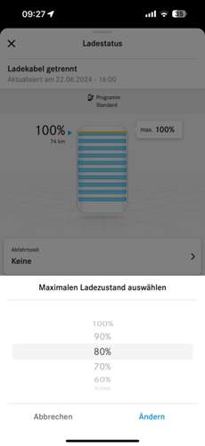

In der „Mercedes-me“ App ist die gewünschte Einstellung zu finden!
Mercedes-me.App
diesen Punkt habe ich nicht in der App. Oder ist das nur wenn du auch die DC Lademöglichkeit hast ?
Ich habe nur den 7,4 AC Lader bei mir drin.
@Hanibal66 schrieb am 24. Juni 2024 um 09:33:57 Uhr:
Hallo Napoleon01, ich habe ein Wechselstrom-Ladesystem (AC-Laden) bis zu 11 kW und den Gleichstrom-Ladesystem (DC-Laden) bis zu 22 kW verbaut! LG...
Dann ist Dein Baujahr interessant.
In meiner App ist der Punkt auch nicht zu finden und ich habe auch AC - und DC - Laden.
Meiner ist 12/22.
10/23 war bei dem bestellte A250e die Übergabe beim Händler! (Neuwagen in Vollausstattung). LG
Dann dürfte es somit erklärt sein....
Dachte ich mir schon.
Danke.
Aha, da ist dann scheinbar abhängig von der DC Lademöglichkeit und Baujahr.
Nur weil ich es interessant finde ( Ich habe die Funktion ja nicht )
Ist die Begrenzung den auch mit AC Laden möglich oder nur bei DC ?
@Hanibal66 schrieb am 24. Juni 2024 um 10:00:21 Uhr:
Ja es funktioniert sowohl beim AC u. DC laden.
Dir Begrenzung hat nichts mit der Lademöglichkeit an sich, sondern mit der Modell zu tun.
Sprich, es gibt ja schon ein modifiziertes Modell und ds denke ich auch mal hat sich ja auch die mögliche Reichweite geändert und im Zuge dessen auch die App und die Einstellung.
Die Einstellung legt ja so oder so dann nur das Maximum fest. So wie von OP gewünscht, dass das Auto dann kurz vor Fahrbeginn vollgeladen wird ist so auch nicht möglich. Das macht die Funktion bei einem Hybrid halt schon echt überflüssig
