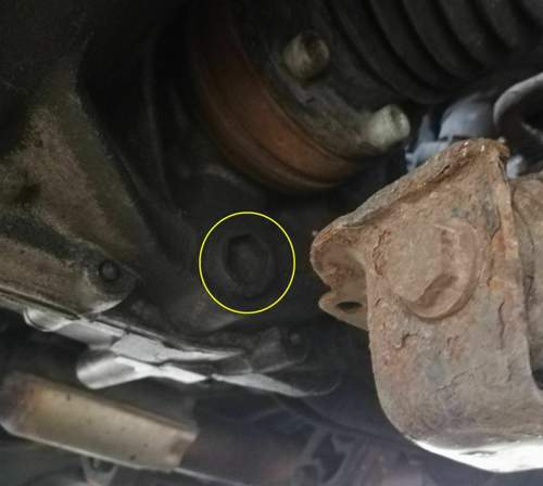

Wie steht es mit dem Getriebeölstand ? Das 5-Gang-Schaltgetriebe 085 DS des 3L ist in Bezug auf zu geringen Ölstand sehr empfindlich und bei 330 Tkm ohne einen Ölwechsel schon ein kleines Wunder, wenn es noch das erste wäre. Also unbedingt kontrollieren oder besser gleich wechseln (2,7 l 75W90 Getriebeöl).
Einfüllschraube 17mm Inbus
Ablassschraube 17mm Inbus

Meine Frage, soll ich die Ventile von den bildern öffnen um das öl rauszukriegen, dann einfach ganz normal es von oben nachfüllen, und dass 3 mal ? Sollte ich vor der Spüllung noch den Gang betätigen ?

- Die Bilder betreffen das Schaltgetriebe. Das sind keine Ventile, sondern Öffnungen zum Befüllen des Schaltgetriebes bzw. zum Ablassen des Getriebeöls aus dem Schaltgetriebe, für die ein 17mm Inbus-Schlüssel benötigt wird. Es muss soviel Öl drin bzw. auf- oder nachgefüllt sein, bis es quasi aus der Einfüllöffnung rausläuft (Sollstand = Unterkante Öffnung)

Den Getriebeölstand kontrolliert man, indem man die Einfüllschraube rausdreht und ggf. soviel nachfüllt, bis es quasi aus der Einfüllöffnung rausläuft. Dass zuviel drin ist, ist ziemlich unwahrscheinlich. Meist ist es schon ab Werk nur knapp befüllt.
