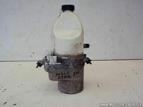

Hallo bei mir leuchtet seit kurzen die Kontrollleuchte im Display des Drehzahlmesser beim Gasgeben die Kontrollleuchte von der
hydraulischen Lenkung auf.Nur wen ich fester aufs Gaspedal trete.Also nicht immer.Was kann das sein?Was soll ich tun?

Der Vectra hat eine Elektrohydraulische Lenkung.
ist wie eine normale servo bloß das die Punmpe nicht am Motor mit dran hängt sondern eine Elektrische auf unter dem Ausgleichsbehälter.

Vielleicht einfach nur mal den Flüssigkeitsstand prüfen und ggf. etwas nachschütten....:confused:

Bei mir ist es ein weißer Behälter auf dem Lenkgetriebe.(vor der Spritzwand)
................so oder ähnlich sieht sie aus.
Servopumpe-ausgebaut

Links vom Kühlwasser-Ausgleichsbehälter direkt an der Spritzwand.
Ich glaube, da steht sogar was diesbezüglich drauf. Zumindest habe ich den Behälter bei mir gleich als dieser erkannt, obwohl ich Laie bin.

Es gibt je nach Baujahr 2 Versionen. Die eine hat den Behälter direkt auf dem Lenkgetriebe, die andere ältere, unter dem rechten Scheinwerfer. Es gibt 3 Möglichkeiten den Ölstand zu kontrollieren:
1. Die Werkstatt macht das.
2. Den vorderen Stoßfänger teilweise demontieren
3. Den Fenderliner vorne losschrauben das Rad nach Links einschlagen und du kannst den Ölbehälter sehen.
Achtung bei allen Arbeiten an diesem Behälter ist absolute Suaberkeit oberstes Gebot.
Wenn du den F-Liner etwas zur Seite biegst kannt du mit der Hand den Behälter öffnen, mit etwas Fummeln kannst du das darin befindliche Sieb ( sieht aus wie ein gr. Fingerhut) heraunehmen, von oben am Scheinwerfer vorbei kannst du mit der Taschenlampe nun a, reinsehen und b, mit einem langen Schlauch und Trichter Nachfüllen. Es ist das gleiche "Öl" wie im Automatiggetriebe. Achtung niemals überfüllen, achte auf die Markierung am Behälter.

Evtl. spielt da die Motorvariante ein Rolle.......wie gesagt bei meinem 1.9er (FL) sitzt der Behälter auf dem Lenkgetriebe direkt an der Spritzwand.
Ich kann es aus meinem Wissensstand nicht eindeutig abgrenzen. Ob Nun MJ oder Motor oder ???? den Unterschied macht. Mein Schlaues Buch sagt nur beim 1,9 DTh wäre des Behälter auf der Lenkung und da mit einem Ölwesstab versehen. Die Frontversion hat leider keinen Ölmeßstab was die "Kontrolle" erheblich erschwert. Jedenfalls ist im Falle eines Totalschadens der Servopumpe die Version mit dem direkten Ölbehälter die wesentlich günstigere.
