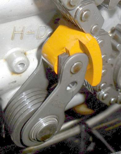

Moin, sind das die Hydros welche so klackern ?
Oder verursachen die Kettenspanner je nach verschleiss
auch dieses klackern/ tickern
https://youtube.com/shorts/0ZFZQBvgXGA?feature=share
Im fahrtbetrieb ist es nochmal deutlich besser wahrnehmbar
LG

Horch mal weiter oben an den Rockerboxen!
Meiner Meinung nach könnte es von den Kipphebelwellen kommen, welche gegen die Bolzen schlagen.
Der Einbau von Rocker Lockers oder Rockouts schafft diesbezüglich Abhilfe.
https://www.youtube.com/watch?v=2TgYZPvAPTs
Zu ordern auch bei www.zodiac.nl

Schliesse mich der Meinung von fxstshd an : das klingt sehr nach den kipphebelwellen.
schlecht oder gar nicht funktionierende hydros hören sich so an, dass du den motor sofort abschaltest.... ;)
ein forist hier hat das geräusch mal recht gut beschrieben: "du nimmst es nur wahr, wenn es nicht mehr da ist", als kommentar zu den rocker lockers.
ich denke du kommst unbeschadet die 20km in die werkstatt.
wie viel km hat der Motor drauf? Hört sich m.E. nach defekten Rollen der Hydrostößel oder eingelaufenen Nockenwellen an. Könnten aber auch defekte NW Kettenspanner sein. Also auf jeden Fall mal den rechten Motordeckel öffnen und alles kontrollieren. "Normal" finde ich das Geräusch nicht.
Und hier nochmals der dringende Apell an alle TC88 Fahrer! Bitte checkt eure Kettenspanner, hab gerade wieder in einem FB Beitrag gelesen dass es durch die Teile von einem defekten Kettenspanner zu einem kapitalen Motorschaden gekommen ist. Beim Service wird das nicht kontrolliert, außer man sagt es dezidiert zu dem Mechaniker. Beim TC88 sind auch die leidigen NW Lager betroffen, da hat es mich erwischt.

Nein, eigentlich nicht. Aber liegt im Prinzip auf der Hand, weil man die Cam Plate zum kontrollieren des hinteren Spanners sowieso herausnehmen muss, und dann kann man die NW Lager auch gleich checken.
Würde mal sagen so um die 50tklm sollte man den Bereich einmal kontrollieren, oder besser checken lassen, wer sich das selber nicht zutraut. Speziell dann, wenn man noch mit den INA Käfiglagern unterwegs ist.
...völlig unabhängig vom Zustand würde ich die Käfiglager IMMER gegen Vollrollenlager tauschen!
Wer die Spanner prüft (und natürlich sowieso erneuert), der ist an den Lagern ohnehin schon dran.
Der Mehr-Kostenaufwand ist in diesem Moment verschwindend gering.
Der Mehr-Kostenaufwand im Schadenfall dieser Lager kann utopisch sein.
