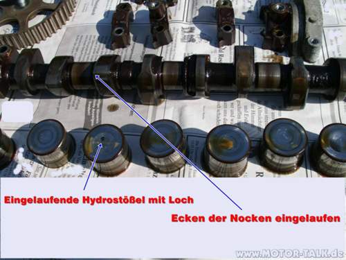

Ein Hydrostößel ist wie ein Stoßdämpfer arbeitet in eine Richtung dämpfend, und gleicht über Öldruck das Ventilspiel aus, was bei älteren Motoren bei den starren Stößeln kontrolliert / eigestellt werden mußte. (falls es einem Interessiert) Hab noch ein Foto von einem defekten Hydrostößel.

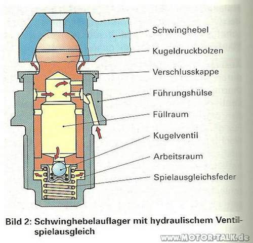

Das bedeutet bei jedem Hydro, muss ich irgendwo einen Federdruck spüren? (Der bei nicht vorhandenem Öldruck den Hydro am zusammensacken hindert) richtig?
Die Feder ist nicht so steif wie das Öl. Die kann komprimiert werden. Die Kraft ist dabei abhängig vom Weg und der Federkonstante. Physik Mittelstufe oder so war das mal.

Ja kommt mir bekannt vor ;-) Sprich: auf einen leeren hydro mit dem Schraubstock zu drücken wäre dann ja nicht so schön. woran erkenne ich dann einen Hydrostößel in seiner Endlage?
Der arme Hydro wird sich nicht mehr weiter zusammendrücken lassen, zumindest nicht ohne sich erst elatisch und dann Plastisch zu verformen^^
Du solltest mit etwas gefühl arbeit, dazu eine weiche unterlage nutzen, damit sich die erster verformt bevor der Hydro sich verformt. z.b. ein zwei stück holz als Backenfutter und dann noch lappen gegen Kratzer.
