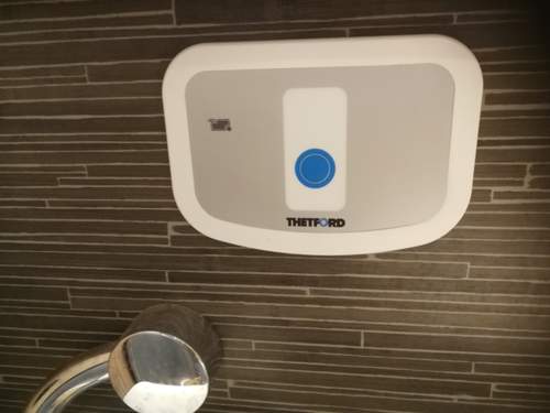

Mach doch mal Bilder vom Bad. Bei uns kann ich unterm Waschtisch eine Verkleidung abschrauben.
Danke, mache ich. Kann etwas dauern,kommt aber
Hallo, hier sind nun die Bilder meines Bades im Womo. Hinter dieser braunen Wand liegt vermutlich das Übel.

Gibt es an der Toilette einen Fäkalientank, der von aussen gezogen wird. Oder das klappbare Waschbecken ausbauen. Man muss ja auch an den Wasserhahn drankommen, um ihn mal zu wechseln. Das weiße Teil ist vielleicht nur eingelassen um es komplett auszubauen.
Danke.Ja klar, normale Kasettentoilette mit Aussenzugang. Dort läuft das Wasser ja auch rein,direkt von oben.Also aus dem Badbereich. Ja ich denke, dass ich das Waschbecken ausbaue.Ist ja nur eingehängt.Vielleicht tut sich dann eine Öffnungsmöglichkeit auf.

Bei unserem Hobby ist in dem Schacht von dem Fäkalientank ein T-Stück und von da geht es weiter zum Wasserhahn. Vielleicht kannst du ja auch die Brause soweit rausziehen um die Verbindung zu sehen.
Die Ursache der Undichtigkeit ist gefunden: Der Wasserhahn im Bad ist der Übeltäter. Er suppt im Bereich der Wasseranschlüsse sehr stark. Es ist wohl doch ein Frostschaden, den ich durch nachlässiges Entleeren zu verantworten habe. Der Zugang befindet sich in der Wand direkt unter dem Hahn, so dass ein Austausch nicht schwer sein dürfte.
