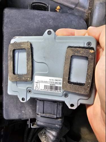

Hey Leute ich brauch Hilfe,
ich fahre seit 8 Jahren einen I30 5 türer 1.6 crdi mit 110 ps 6 Gang Schalter. Der Wagen war die ersten 5 Jahre immer bei Hyundai zum Service wegen der Garantie. Die letzten Jahre immer in einer freien Werkstatt.
Seit Monaten habe ich das Problem das, dass Auto bei 1800 bis 2100 Umdrehung sich "verschluckt". Heißt es rüttelt und es fühlt sich so an als ob der Wagen sich ausbremsen würde. Egal ob der Motor kalt oder warm ist.
Gebe ich Vollgas zieht er normal durch und hat keine Probleme der Verbrauch ist auch nicht erhöht oder ähnliches. Keiner was Rat meine Werkstatt weiß auch nicht mehr weiter.
Als 1 wurde ein test der Injektoren durchgeführt ob die nachtropfen. Fehlanzeige alle 4 laufen sauber nichts tropft nach. Er hat auch relativ schlecht gestartet beim kalten Wetter, das waren aber die glühkerzen.
Durch einen Freund komme ich günstig an Teile und es wurde letzte Woche das AGR, Glühlerkerzen, Getriebe und Motorlager getauscht. Die Ansaugbrücke wurde in dem Zuge auch komplett sauber gemacht die war sehr zugesetzt. Im Fehlerspeicher ist nichts hinterlegt.
Jetzt sollte man meinen das alles sauber läuft aber Fehlanzeige. Der Wagen ruckelt immer noch bei 1800 bis 2100 Umdrehungen. Ja er läuft ruhiger aber das liegt denke ich an den neuen Lager.
Die Werkstatt meinte das der Turbo ein bisschen Spiel hat aber dieses ruckeln nicht davon kommen würde, dafür wäre das Spiel zu wenig. Partikelfilter ist auch in Ordnung.
Was mir auffällt ist das er beim ersten Start und leichten beschleunigen relativ laut nagelt bis er dann leicht über 2000 Umdrehungen ist. Dann ist das Nageln weg und es hört sich normal an.
Ich hoffe einer von euch hat Rat und kann mir eventuell sagen woran es liegen könnte

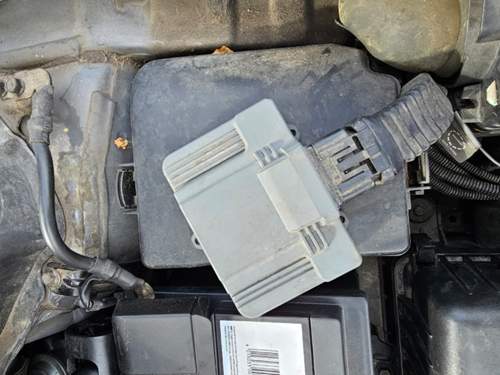

Mal eine andere Frage, damals als ich den Wagen neugekauft habe gab es von Hyundai aus eine Werkseitige Leistungssteigerung, die hat mein Verkäufer mir damals aufs Haus mit eingebaut. So das der Wagen angeblich 131 oder 136 PS haben soll.
Könnte es eventuell daran liegen?
Wir hatten das hier des öffteren, das das Nageln ein Rasseln war und das Rasseln ein Nageln, deswegen frage ich.
Gut das du das mit der Leistungssteigerung sagst. Ja, das kann auch davon kommen.
Ist das eine Box oder wurde Steuergerät programmiert? Sollte es sich um eine Box handeln kannst du sie ja abstecken da sie ja nur dazwischen gesteckt ist und Signale abgreift. Wie @Space Star 2001 schon schrieb kann das durchaus eine Fehlerquelle sein. z.B. zu früher Einspritzbeginn äussert sich durch nageln. Welche Laufleistung hat dein Wagen runter?
Themenstarteram 19. Juli 2024 um 7:08
Genau das ist nur eine Box die dazwischen gesteckt wurde. Ich werde es heute mal abziehen und gucken wie der Motor sich verhält. Heute früh beim starten hat er sich ganz leicht geschüttelt bis er sich "gefangen" hat. Die drezahl hat dabei minimal geschwankt.
Vielleicht ist es ja wirklich die Box, ich werde euch Rückmeldung geben
Und überprüfe ruhig mal alle Steckverbindungen händisch auf festen Sitz. Eventuell ist auch nur ein Stecker nicht richtig verbunden (eingeclipst). Aber die Box auf jedenfall abstecken.
Ich hatte ja den 136 PS (siehe Sig). Es gibt eigentlich keinen nennenswerten Unterschied vom 110 zum 136 PS, ausser in der Endgeschwindigkeit.
Ich halte generell von den Boxen nichts das sie nur Signale an das Steuergerät verfälschen. Abgesehen von den hochpreisigen Boxen. Aber die sind so teuer da kannst du auch gleich dein Wagen individuell abstimmen lassen.

Hab mal alle Stecker kontrolliert. Sitzt fest, also ich habe nichts gefunden. Die Box Klemme ich heute ab. Fahre dann auch knapp 100 Kilometer.
Ich halt euch auf dem laufenden, der Wagen stand die letzten 2 Tage
