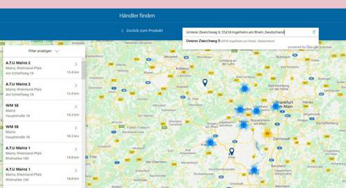

Genau dieser Adapter wird benötigt. Online finde ich aber leider keinen einzigen Shop der die anbietet.
Nach Eingabe der Postleitzahl werden mir einige Händler aufgelistet:
Bild-2021-11-07
ich habe mir spaßeshalber mal die Lampen bestellt. Morgen fahre ich mal nach ATU und frage mal nach. Die sind angeblich autorisierter Philips-Händler wie man bei Philips auf der Website sehen kann. Ob die was mit der Bestellnummer 11172X2 oder Bestellcode 1630031 für die Adapter anfangen können, werde ich dann ja sehen. Online bei ATU ist zumindest nix zu finden.
Ich werde mal berichten.

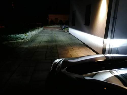

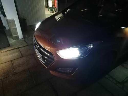

Hallo Ihr lieben,
ich möchte mal kurzes Update geben, die Adapterringe Typ-H gibt es immer noch nicht.
Ich habe mir nun Online ein paar besorgt, die angeblich passen sollen, tun sie aber nicht.
Habe sie etwas bearbeitet, heißt sie waren im Durchmesser des Lampensockels zu groß, habe da etwas unterfüttert, nun passen die Lampen erst mal und machen echt tolles Licht!
Sobald die originalen Adapterringe verfügbar sind, werde ich diese natürlich nachrüsten.
Bin noch nicht gefahren, aber von dem Objektiven Ergebnis bin ich sehr angetan!
Viele Grüße Ronny

Habe die Birnen heute mit dem H7-Adapterring verbaut. Das ganze ging super schnell und mit dem Verlängerungskabel an den Lampen was das ganze sogar weniger frickelig als mit normalen H7 Birnen.
Die Lichtfarbe wertete das Auto merklich auf. Die Helligkeit ist sehr gut aber nicht auf dem Niveau von Serien Xenon- oder LED-Scheinwerfern. Für 110€ insgesamt aber eine Lohnenswerte Investition.
